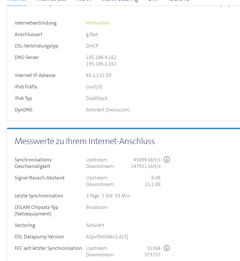

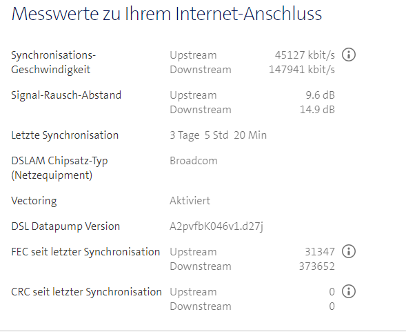

Was klar ist: Die Leitung in Deiner temporären Wohnung wurde vom Swisscom-Backend wegen zu vieler Störungen bereits automatisch stabilisiert.
Erkennen kann man dies an der TNR (Target Noise Ratio) welche auf Deinem Hardcopy mit ca. 9 und 15 dB ausgewiesen wird, was bedeutend höher ist als der Optimalwert von ca. 6 dB.
Über die Steuerung der TNR regelt das Swisscom Backend auch die maximale Access-Geschwindigkeit welche auf dem einzelnen Kupferanschluss ohne Verbindungsunterbrüche noch vertretbar ist.
Da es sich bei Dir ja nur um einen temporären Anschluss handelt, ist natürlich schon die Frage, ob Du da überhaupt in eine "physische Kabeloptimierung" einsteigen willst, denn eigentlich läuft der Anschluss ja stabil.
Einfach nicht so schnell wie er könnte.
