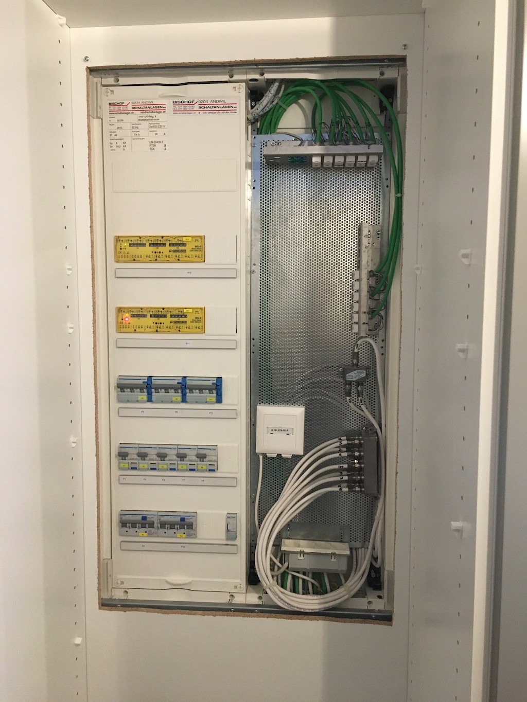

Abito in un appartamento in affitto abbastanza nuovo, costruito nel 2014, con un armadio di distribuzione in cui arriva la fibra ottica. Sto cercando la maniera di cambiare dal mio attuale provider di servizi via cavo a Siwsscom, per utilizzare la fibra e la sua banda simmetrica, utile soprattutto in questo periodo di home office.

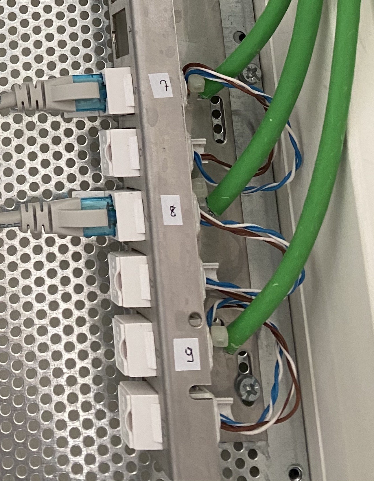

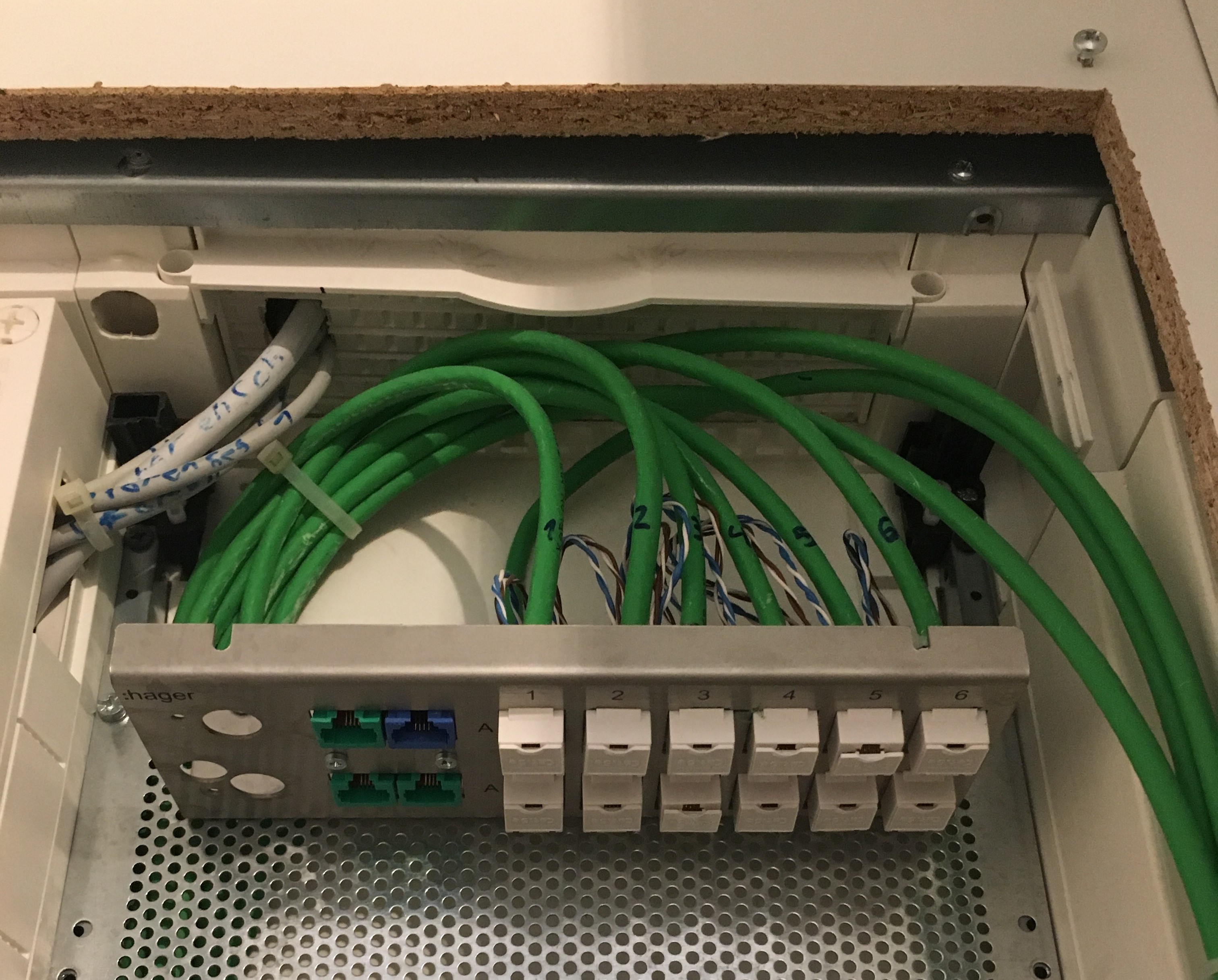

L'armadio di distribuzione è installato all'interno di un pensile della cucina, quindi il WiFi da là non è una soluzione. La casa è cablata con porte Ethernet tramite dei cavi su cui però non è scritta la specifica. Essendo del 2014, spero siano per lo meno 5e.

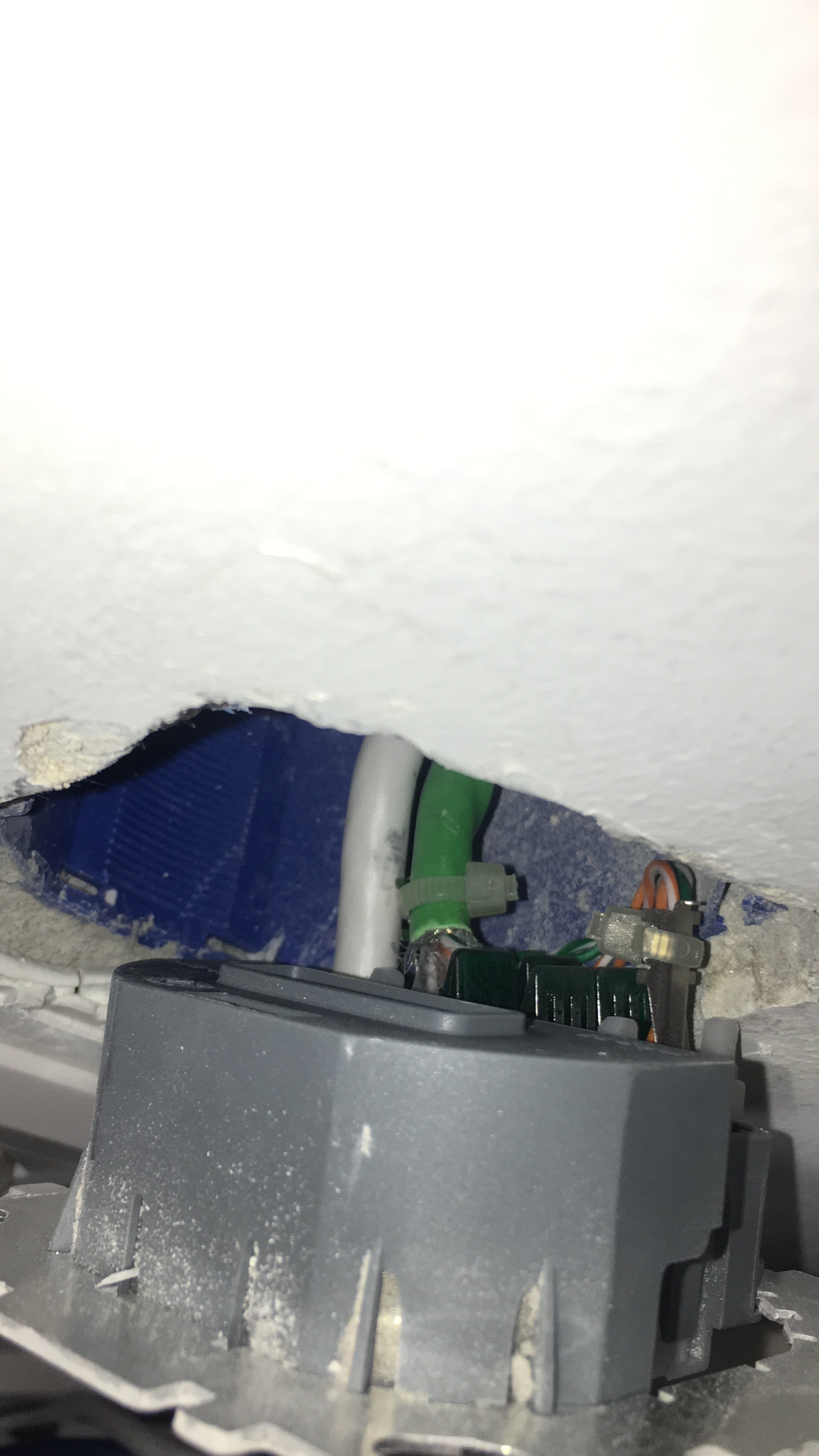

Le prese a muro in giro per casa, a parte le due porte per il provider via cavo, hanno due prese tipo Ethernet, numerate I e II. Solo la II ha segnale di rete, ma alcuni cavi interni al cavo Ethernet (4 per la precisione) vengono collegati alla porta I. Stessa cosa nell'armadio di distribuzione, ad ogni estremità di un cavo Ethernet ci sono 2 prese, una collegata direttamente al cavo ed un altra a quattro fili che vengono deviati dal cavo principale. Potrebbero forse essere per il telefono? Non so.
Il problema che ho è che la connessione di rete non va oltre i 100 Mbit/s quando passo per le prese a muro e l'armadio di distribuzione. Cioè, se connetto un laptop al router con un cavo diretto, ottengo 1000 Mbit/s, come mi aspetto. Se connetto il cavo alla presa nel muro e il portatile, con un altro cavo, alla corrispondente presa nell'armadio di distribuzione, si collega solo a 100 Mbit/s.
Ovviamente, passare ad un collegamento via Fibra che raggiunge i 10 Gbit/s simmetrici nella mia zona per poi non riuscire ad uscire dall'armadio di distribuzione a più di 100 Mbit sarebbe un'assurdità. Latenza ed upload sarebbero migliori di quanto ho ora, vero, ma il download sarebbe 3 volte più lento.
Potrebbe essere l'installazione con i 4 fili del cavo Ethernet deviati sull'altra porta la ragione di queste performance ridotte? C'è un modo di verificare con Swisscom che la rete di casa sia adatta per lo meno a 1 Gbit/s così da poter sfruttare davvero il collegamento via fibra?
