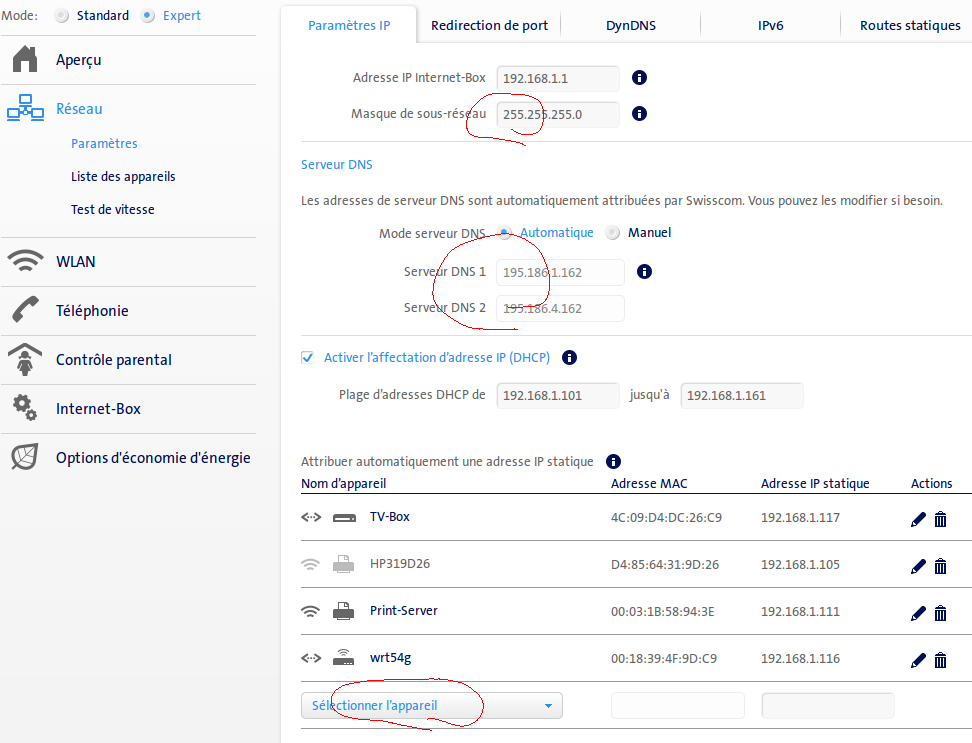

1.) Sur L’Internt-Box, vérifier l’actuelle adresse IP de votre TP-Link et la rendre statique en la désignant.
- Tapez l’adresse 192.168.1.1 (ou http//internetbox ) dans votre navigateur pour entrer dans le portail (interface) de votre l’Internet-Box, à partie d’un ordinateur qui est relié à celui-ci.
- Assurez que la mode est “Expert”, puis choisissez “Réseau” à partie de la colonne gauche du menu. “Paramètres” s’ouvrira.
(Le portail (interface) de l’Internet-Box)
- Dans le rubrique “Attribuer automatiquement une adresse IP statique”, ajoutez votre TP-Link, en le choisissant à partie de la menu de déroulement “Sélectionner l’appareil”.
- Validez la changement en cliquant le bouton “Enregistrer”.
- Notez sur un papier, l’adresse IP de TP-Link, “Masque de sous-réseau”, “Serveur DNS 1”, “Serveur DNS 2”

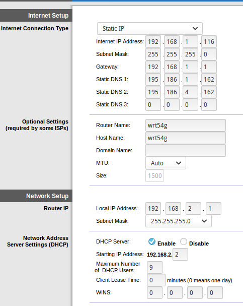

- Configurez la connexion WAN (connexion vers l’Internt-box, vers l’amont) avec l’adressage statique, en mettant (1)l’adresse de TP-Link que vous avez défini comme “Statique” au pount 1.), (2)masque de sous-réseau: 255.255.255.0, (3)l’adresse de l’Internet-box (normalement 192.168.1.1) (4)deux adresses de serveur DNS.
- Configurer la connexion LAN (connexion vers la zone “privé”, vers l’aval) en mettant (1)l’adresse de TP-Link dans la zone “privé”: 192.168.2.1, (2)masque de sous-réseau: 255.255.255.0, (3)première adresse IP à atteribuer avec DHCP: 192.168.2.2.
Dans mon exemple, ci-haut, je les mettrais comme ci-bas, pour mon “wrt54g”.
(Le graphisme de TP-Link est différent de celui-ci)
