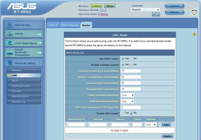

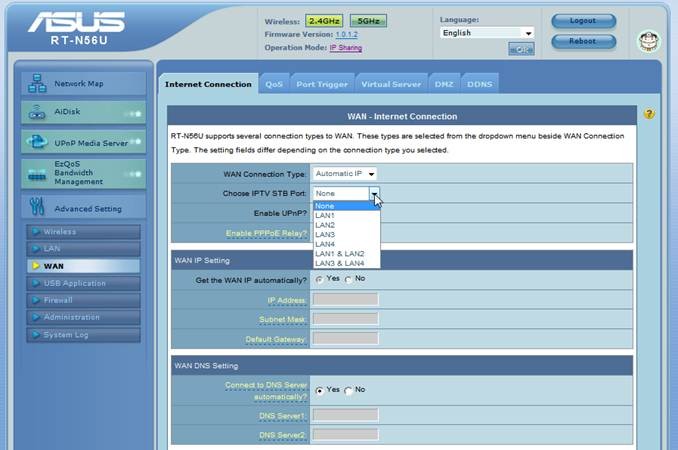

Bei einer anfrage direkt über email bei asusch habe ich folgende antwork erhalten:
- If 56U and Swisscom kit/STB are wired connected, select the IPTV STB port on the UI under IP sharing mode.
If they are wireless connected, please skip to the second step.
2.Please go to the page as below indicated. "Enable" the multicast routing and also set 2.4GHz/5GHz multicast rate (Mbps) as "AUTO."
Ich hoffe diese screenshots elfen euch weiter!
