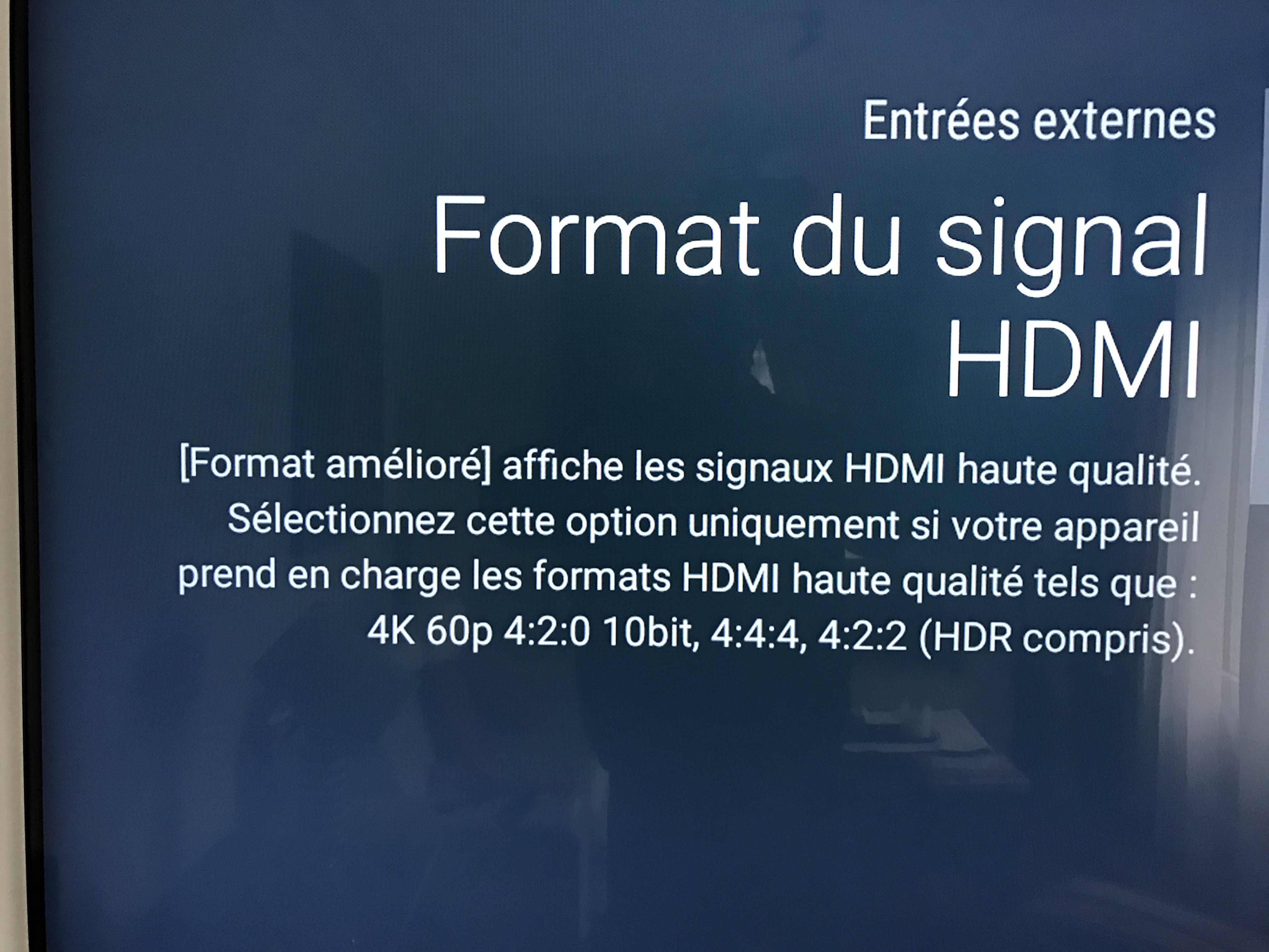

Un sérieux problème avec cette BOX que j’ai déjà fait changer une fois pour un autre problème.
Avec un téléviseur 4K HDR Sony, la box ne fonctionne qu’en postion standard HDMI (donc non en format amélioré 4.4.4 ou en 4.4.2). Quand on est en mode “full” la box montre l’image et ensuite le TV dit qu’elle ne voit pas de signal, donc écran noir….
Ce problème n’existe pas à partir d’une box 4K de type Shield ou Q10 quelle que soit en mode 8 ou 10 bits, RVB ou YcbCr en 4K.
Comme je n’ai qu’un câble HDMI 2.2 de 10 mètres depuis l’Ampli, je dois downgrader la prise HDMI et rebooter le TV en mode restreint pour la Swisscom TV et du coup, j’ai plus de HDR pour mon lecteur UHD et la box Shield…..
A qui on peut remonter ce problème pour cette BOX?
