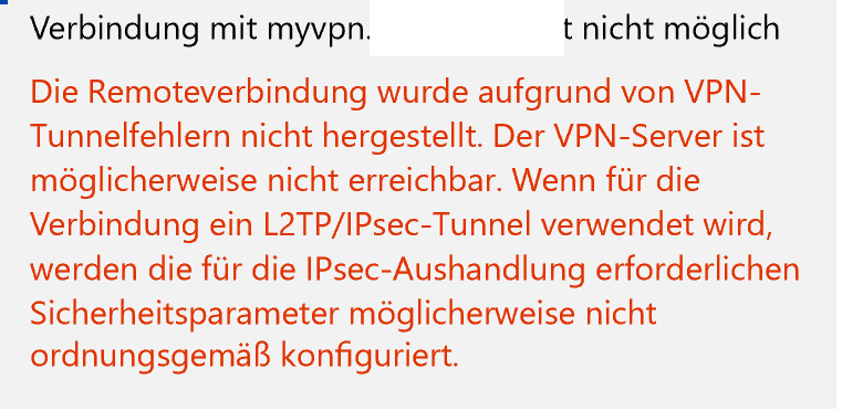

Wenn ich eine WLAN-Verbindung (=Guest-Netzwerk) direkt via Internet-Box mache, dann funktioniert die Verbindung. Somit ist das VPN funktionsfähig. Wenn ich aber via “normales” Netzwerk und somit die Verbindung hinter der ipFire starte, dann kommt die Fehlermeldung. Leider sehe ich im Windows 10 nur die unten aufgeführte Fehlermeldung, die mir nicht geholfen hat…
