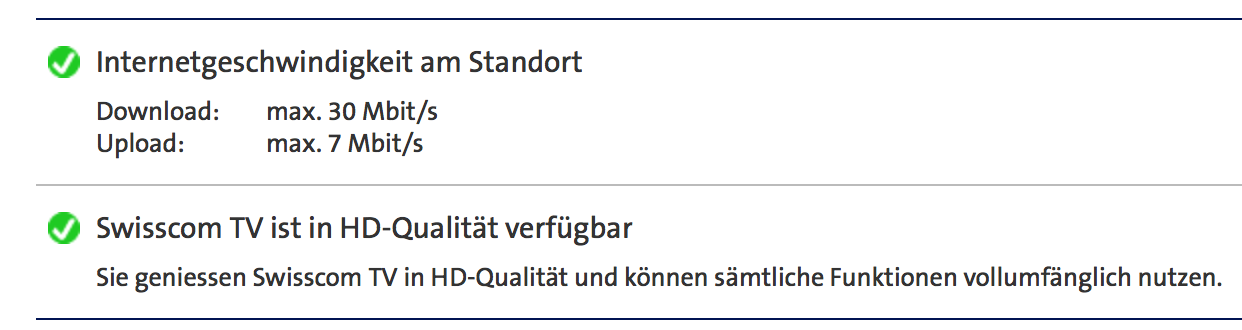

In der Folgewoche hatten wir eine Internetgeschwindigkeit von nur noch ca. 20Mbit/s. Gemäss Swisscom ist bei uns 30Mbit/s möglich und diese Geschwindigkeit hatten wir auch vor dem Besuch des SC-Technikers.

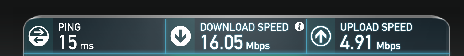

Deshalb war heute erneut ein SC-Techniker bei uns. Die Geschwindigkeit liegt nun bei 24Mbit/s und ist somit immernoch über 5Mbit/s tiefer als früher.
Wenn wir nun Swisscom-TV einschalten fällt die Geschwindigkeit wieder runter.

Laptop/Smartphones über 2.4GHz bzw. 5GHz WLAN. Die oben aufgeführten Geschwindigkeitstests wurden direkt auf der Box gemacht, sowie auch mit eingestecktem LAN-Kabel.
