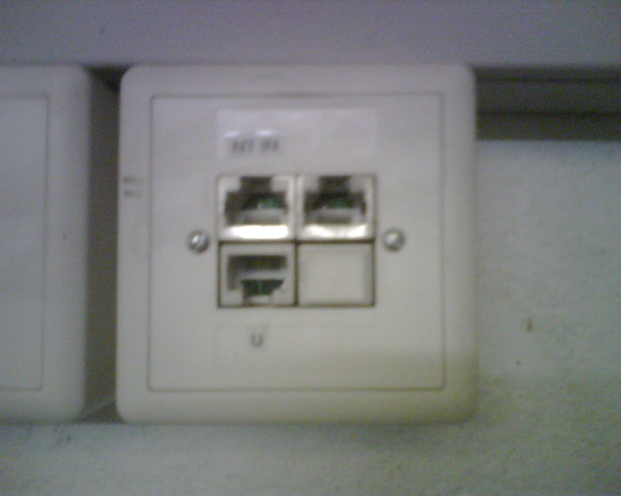

In unserem Mehrfamilienhaus wurde das ISDN Modem im Keller an einer Steckdose (siehe Bild, Buchsen oben links und unten links, rechte Buchsen blieben leer) angeschlossen.Ich habe dieses entfernt.
Auf der mit U bezeichneten Buchse kann ich mein Telefon anschliessen und telefonieren. Oben in der Wohnung hat es mehrere identische Dosen. Diese sind nun inaktiv.

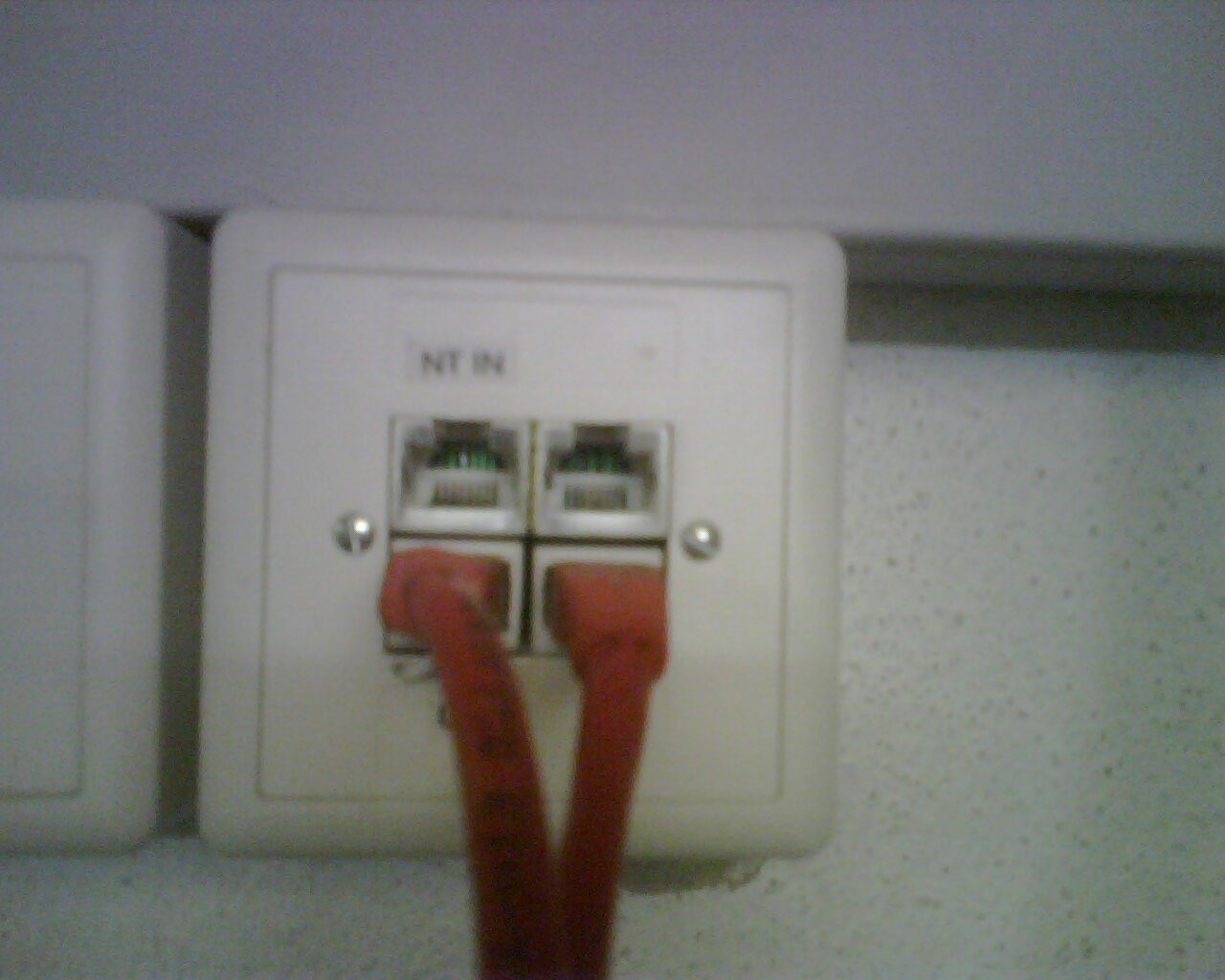

Falls ich im Keller die beiden unteren Dosen verbinde (mit einem roten Kabel, das ich von der ISDN Installation übrig habe) kann ich das Telefon ebenfalls in der Wohnung in der selben Buchse einstecken (rechts) und es funktioniert.
Der über das Filter angeschlossene WLN Router (CentroGrande) hingegen funktioniert nicht. Dessen Betriebslampe leuchet, die weiss blinkende Weltkugel wird nach ca. 15′ rot und bleibt rot.
