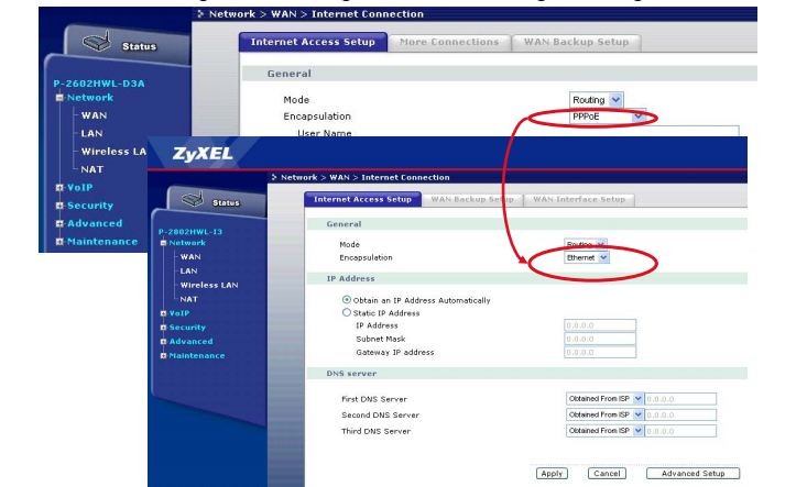

WAN muss sich mit einem Bluewin VDSL Anschluss zwingend!!! via DHCP anmelden.
PPPoE wird nicht funktionieren, ausgenommen sind natürlich die Business Anschlüsse der Swisscom.
BN und PW im Kundencenter sind bei Bluewin VDSL nur noch mit einer Dial-up Verbindung über Analog oder ISDN Modem zu gebrauchen.
Wenn du dann den richtigen Router hättest müsstest du beim Zyxel Ethernet statt PPPoE auswählen!!!
