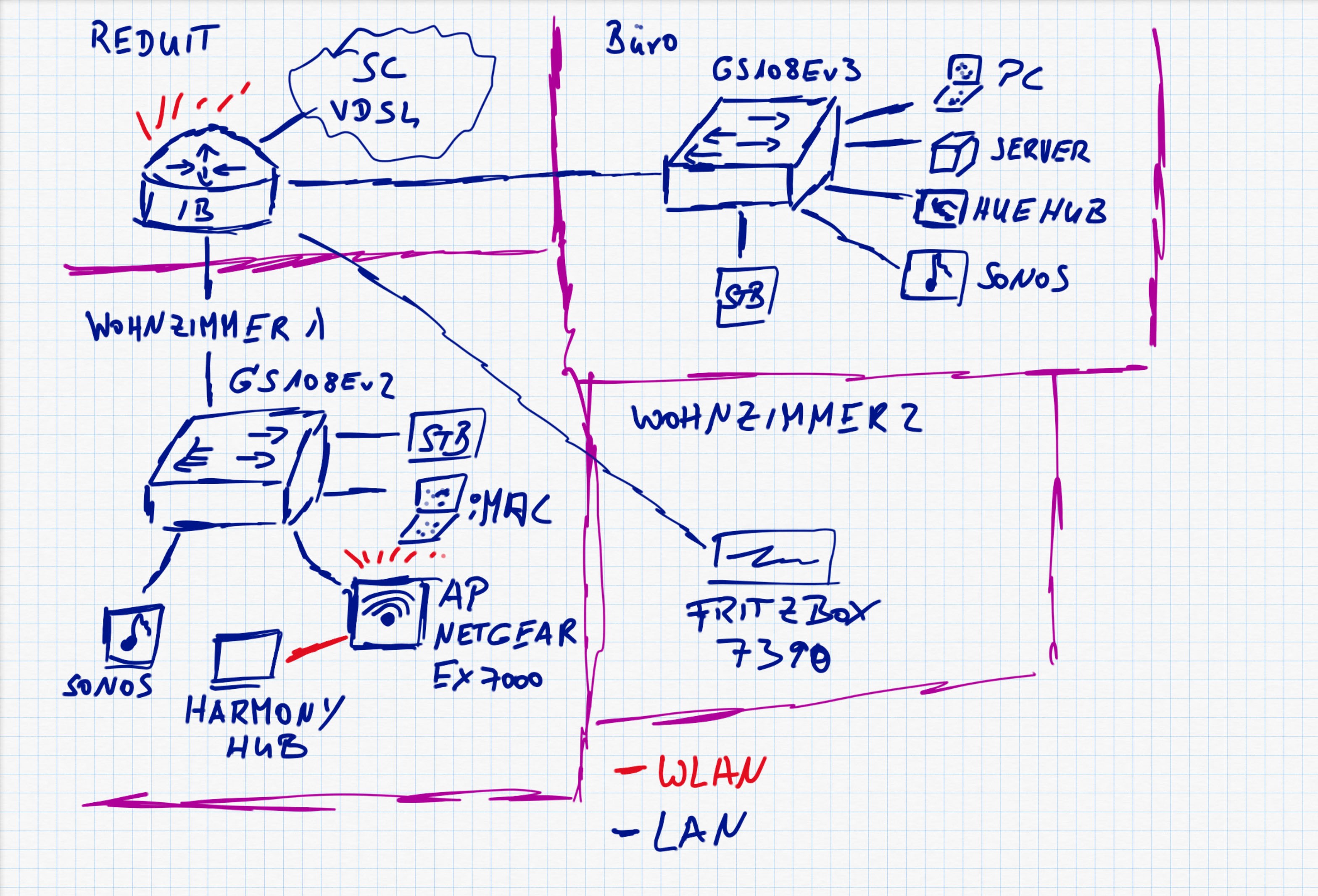

ich habe irendwie einen Bock in meinem Netzwerk aber ich finde ihn nicht.
Bis vor ca. 1.5 Wochen funktionierte mein Netzwerk ohne Probleme. Es gab keine Änderung im Netz.
Siehe auch meine Skizze.

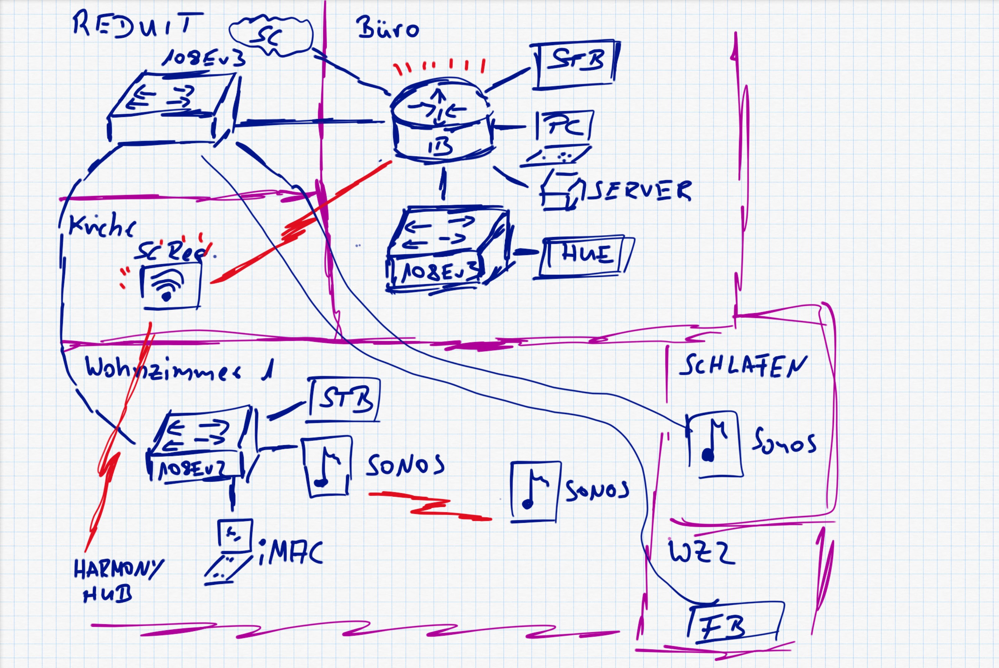

Ok, dachte ich mir, vielleicht defekt. Habe den EX abgebaut und mir den Swisscom Repeater besorgt um mein WLAN zu erweitern.
Ich bekomme mit meinen Enddevices auch eine IP, Verbindung ist gut. Aber der Internet Access lahmt oder ist völlig weg. Also eigentlich die selben Sympthome wie mit dem EX als Access Point.

Mein Netz sieht gerade so aus:
Zur Info, die FB nutze ich nur als SIP Gateway. Ich habe Sie auch testweise an den DSLgehängt, selbe Problematik.
Meine Probleme nochmal zusamengefasst: WLAN am AP und Repeater nicht nutzbar, da Unterbrüche und langsam. Zeitweise aber voller Speed da (Speedtest). Sonos kommt nicht mehr ins Internet im Wohnzimmer. ich habe auch das Gefühl, das ich am PC im Büro teilweise kurze Unterbrüche habe.
