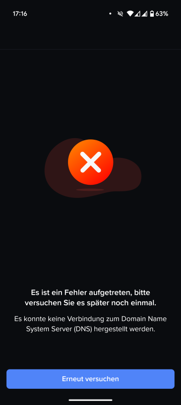

Ja ich habe alles probiert. Ich bin auch mit dem Support von Netatmo in Kontakt getreten und habe noch weitere Hilfe erhalten:
Thank you for your reply, I'm sincerely sorry for the late response.
Can you please :
· Try changing the DNS server with those of Google (main: 8.8.8.8 / secondary: 8.8.4.4)
· Check if there is a firmware update available for your Router
· Try to temporarily disable any firewall or protection on your Router
Then, please check if you can see any "VPN PassThrough" option (if yes, please enable it)
Finally, you can make sure to whitelist the following domains:
· *.netatmo.com
· *.netatmo.net
And add port triggering rules for the port 500 and 4500 (UDP) for *.netatmo.net
Please contact your Internet Service Provider if you need help for these last operations
Allerdings kann ich gar nicht alles davon ausführen weil ich die Einstellungen nicht finde.
