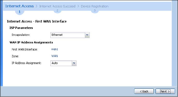

Bei mir ist dies der Fall: Zyxel-vDSL-Bridge an Hardware-Firewall. Die Firewall wollte NICHT mittels PPPoE die weitere Verbindung zum BRAS am Vermittlungsknoten aufbauen, mittels DHCP klappt das Ganze aber schon. Allerdings nicht mit der vorherigen Performance im Downlink/Download-Bereich! Dazu Folgendes in Kürze:
Nach der primären Umstellung von aDSL zu/nach vDSL funzte mit dem Netopia-Centro-AP (Access Point oder kompliziert halt 'Modem-Router-Firewällchen-Switch') alles im regulären Bereich: 10/1 Mbit/s.
In einem zweiten Schritt re-konfigurierte ich die Netzwerkgeräte (Zyxel-vDSL-Bridge, HW-Firewall) dann auf die klassische Weise, nur diesmal halt via Firewall-DHCP. Seitdem erreiche ich leider nur mehr eine Datentransferrate/Bandbreite von 3/1 Mbit/s (Down/Up).
Am Splitter kanns nicht liegen: Es kommt nämlich derselbe bei beiden Konfigurations-Varianten zum Einsatz. Darüber hinaus habe ich bereits zwei weitere Splitter getestet (1x Swisscom, 1x Zyxel) -- ohne positives Ergebnis.
