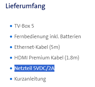

Habe die TV Box 5 probiert über den USB Anschluss vom Fernseher mit Strom zu speisen (1 Ampere (5 Watt).
Funktioniert soweit auch, aber wenn die Box aufgestartet ist und man mit der Fernbedienung der Box einen Befehl ausführt, startet die Box wieder von neuem. Nach dem zweiten Neustart funktioniert alles normal! Woran kann das liegen?
