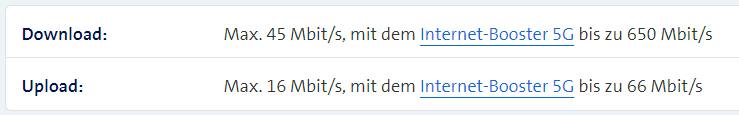

Angepriesen wird mir der Booster mit:

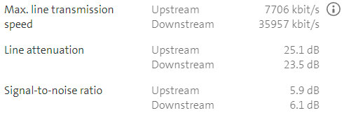

Die Messwerte der IB3 (also nur Kupfer-Kabel-DSL) sehen dann schon etwas schwächer aus:

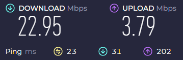

Im Speed-Test kommt dann tatsächlich dies an:
(Auch mit cnlab, fast.com, Google, etc. werden überall ähnliche Werte erzielt)
Mit verbundenem Booster steigt der Download auf die 'bestellten' 100Mb/s (Internet Abo S mit 100/100). Soweit so gut. Wie viel Download ohne die Beschränkung durch das Abo möglich wäre an meinem Standort kann ich nicht genau sagen, aber mit einem Speedtest übers Handy bekomme ich ca. 390 down und 75 up.
Trotz Booster, bleibt der Upload aber bei mickrigen 4Mb/s. Es verbessert sich also nur der Download, nicht aber der Upload.

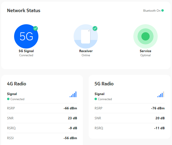

Die Werte des Boosters sind gut:
Hat jemand eine Idee, warum sich nur der Download verbessert?
