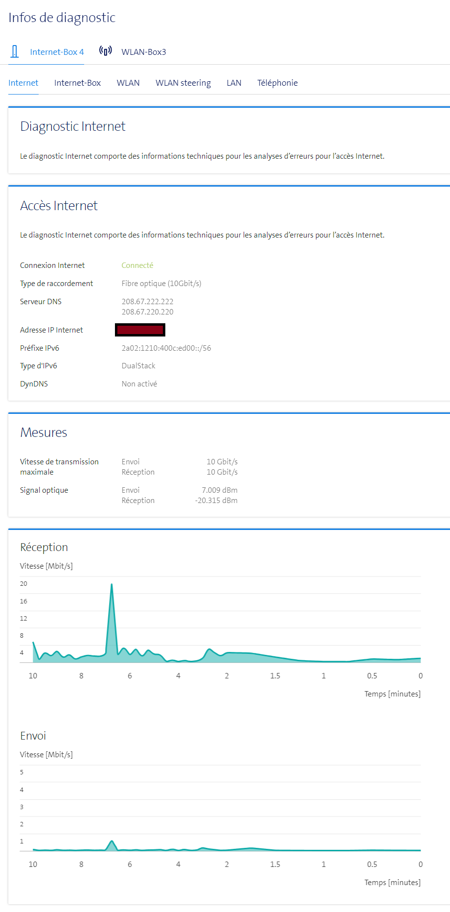

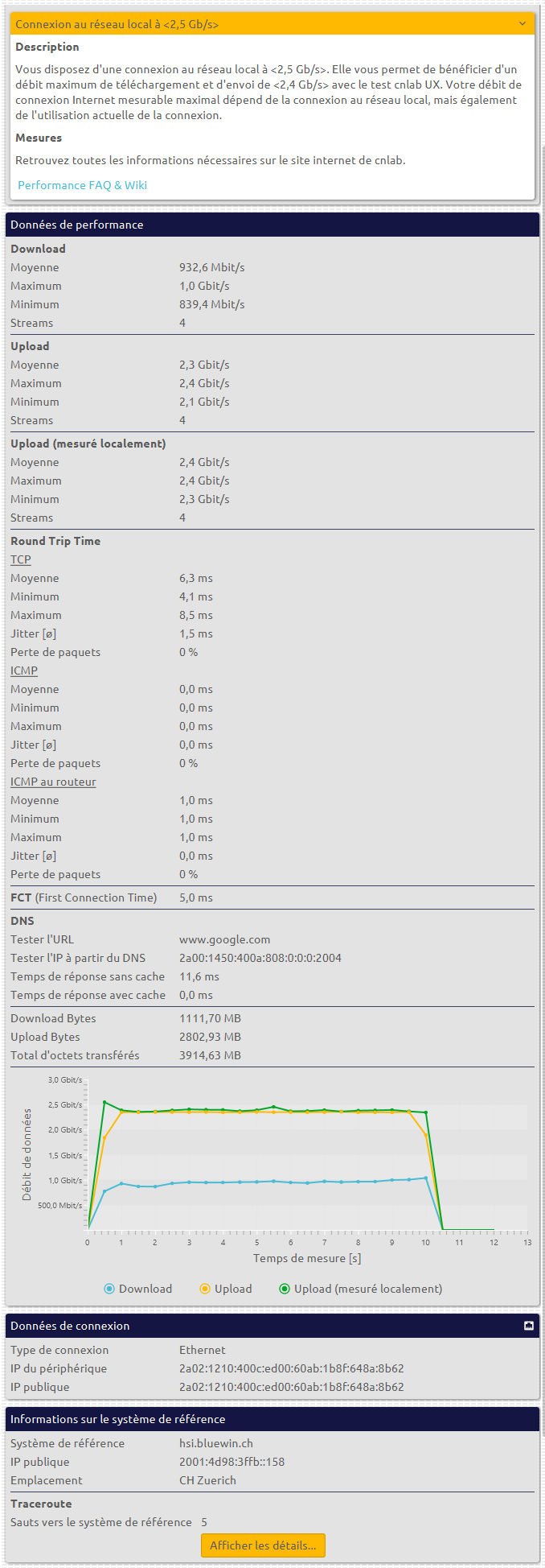

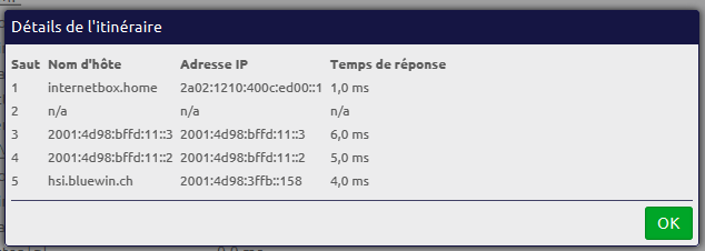

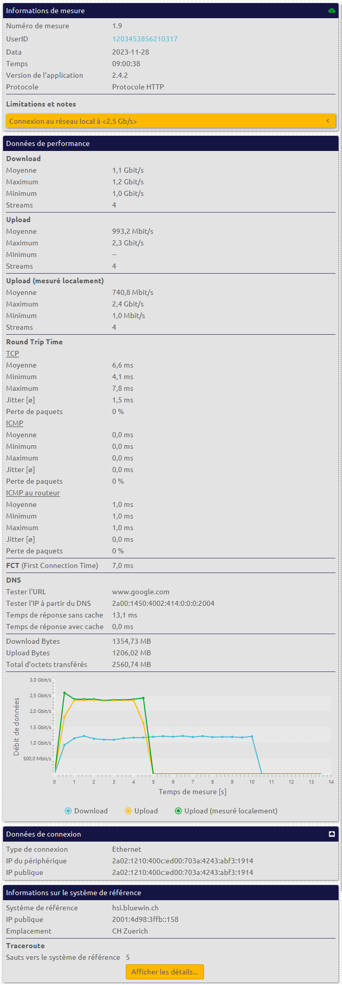

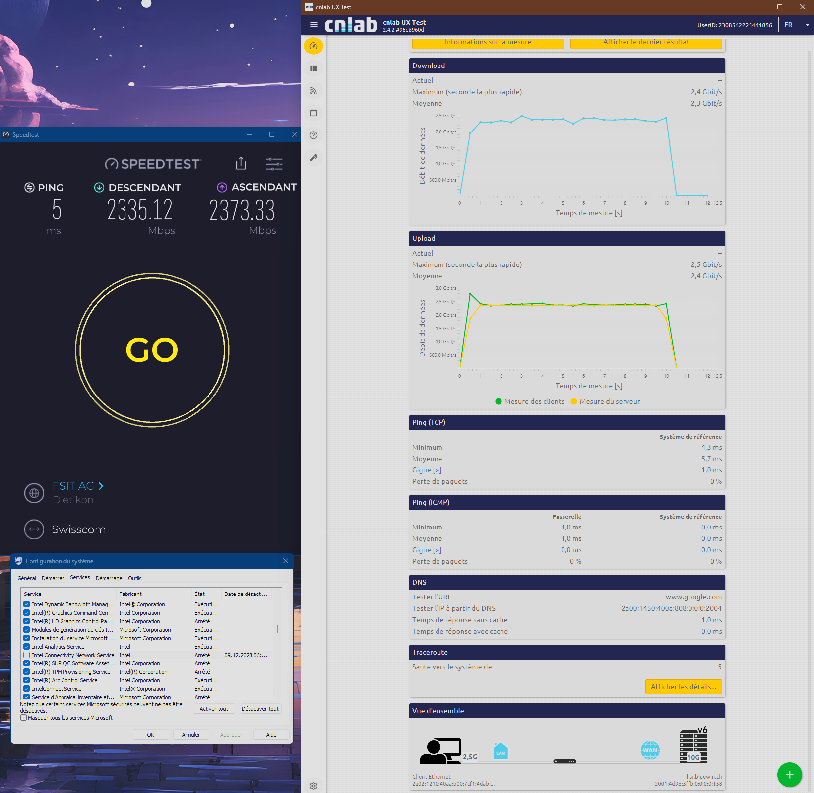

Après avoir installé l'application: les résultats sont bien catastrophiques à la réception " Download " à 932.6~ Mbits " descendant ", par contre le signale de transmission reste toujours du même à la valeur de 2.4 Gbits.
Comme vous pouvez le remarquer sur les diverses captures du logiciel, il semblerait fortement que le port [10 Gbits] soit bridé.
Pour quelle raison ce port de [10 Gbits] ne fournit pas plus en puissance pour une entrée au download?
En prenant compte que le micrologiciel ne permet pas d'avoir plus d'information sur le trafic ou de vérifier la vitesse à chacun de ces ports individuellement.
