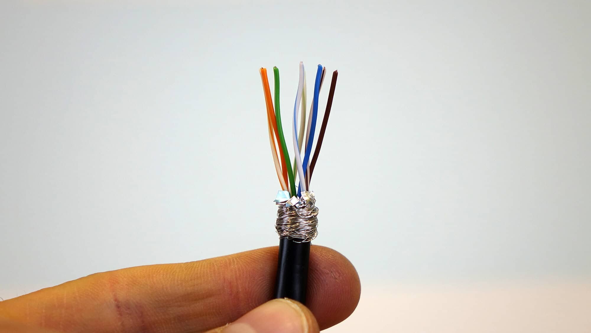

So sieht ein Ethernet-Kabel aus:

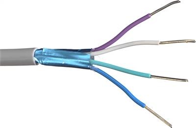

Und so ein U72 Kabel für analoge Telefonie
Im Gegensatz zu Ethernet oben, bei welchen für dein High-Speed Internet alle 8 Adern im Stecker je zu einem Pin führen, werden für die Telefonverkabelung nur 2 Pins benötigt.
Von aussen siehst du das einem Unterputz-Stecker natürlich nicht an, da, wie zuvor erwähnt, oft derselbe Stecker verwendet wird.- aber wenn du dein PC an ein Telefonkabel anschliessen würdest, passiert: nüscht - da kriegst du mit deinem PC kein einziges Bit durch 😉.
