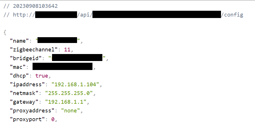

Ein http://DEINE-HUE-IP/api/DEIN-HASH/config zeigt dir dann z.B. folgendes
Wie du siehst, ist meine Hue auch auf DHCP gestellt, hat ne IP Adresse und einen Gateway und keinen Proxy (wüsste nicht mal, dass man den in der Hue App einstellen könnte) - via API könnte man diese Einstellungen aber auch setzen.
Wenn bei deiner Abfrage der API der Gateway leer ist, dann funktioniert auch Internet nicht.
