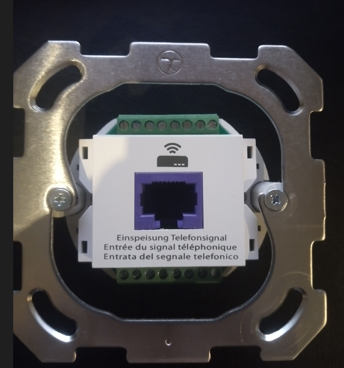

@Kaschiesi25 HAK = Haus-Anschluss-Kasten für Elektro,
HAK (was eher unüblich ist im Sprachgebrauch)= UP oder Kü = Bezeichnung für Telefonie/DSL Hausanschlusskasten.
UP/Kü (sind eher üblich im Sprachgebrauch).
TAK gibt es nicht. Es gibt ein TAL-Kabel.
TAL-Kabel -> UP -> U72M 1x2x0.5 Hausinstallation (BBR-Bose).
Fiber(FTTH) -> BEB -> OTO-Dose (Wird von Swisscom Installiert) Den Ort der Installation der OTO-Dose kann der Hauseigentümer bestimmen.
190 VDC ist die Maximal zulässige Spannung für das Kabel, stammt noch aus den ISDN Zeiten (100VDC).
Heute ist auf dem Cu-Kabel keine Spannung mehr vorhanden, nur noch Hochfrequenz (15 MHz bis 102MHz) mit wenigen mW Sendeleistung.
Der UP ist Eigentum der Swisscom, da darfst Du den UP-Kasten nicht demontieren, sonst wird es recht teuer für dich.
Das ist genauso, als wenn Du den HAK (Hausanschlusskasten Elektro selbst demontieren/ändern willst), dann bekommst Du viel ärger und kosten mit deinem Stromanbieter.
