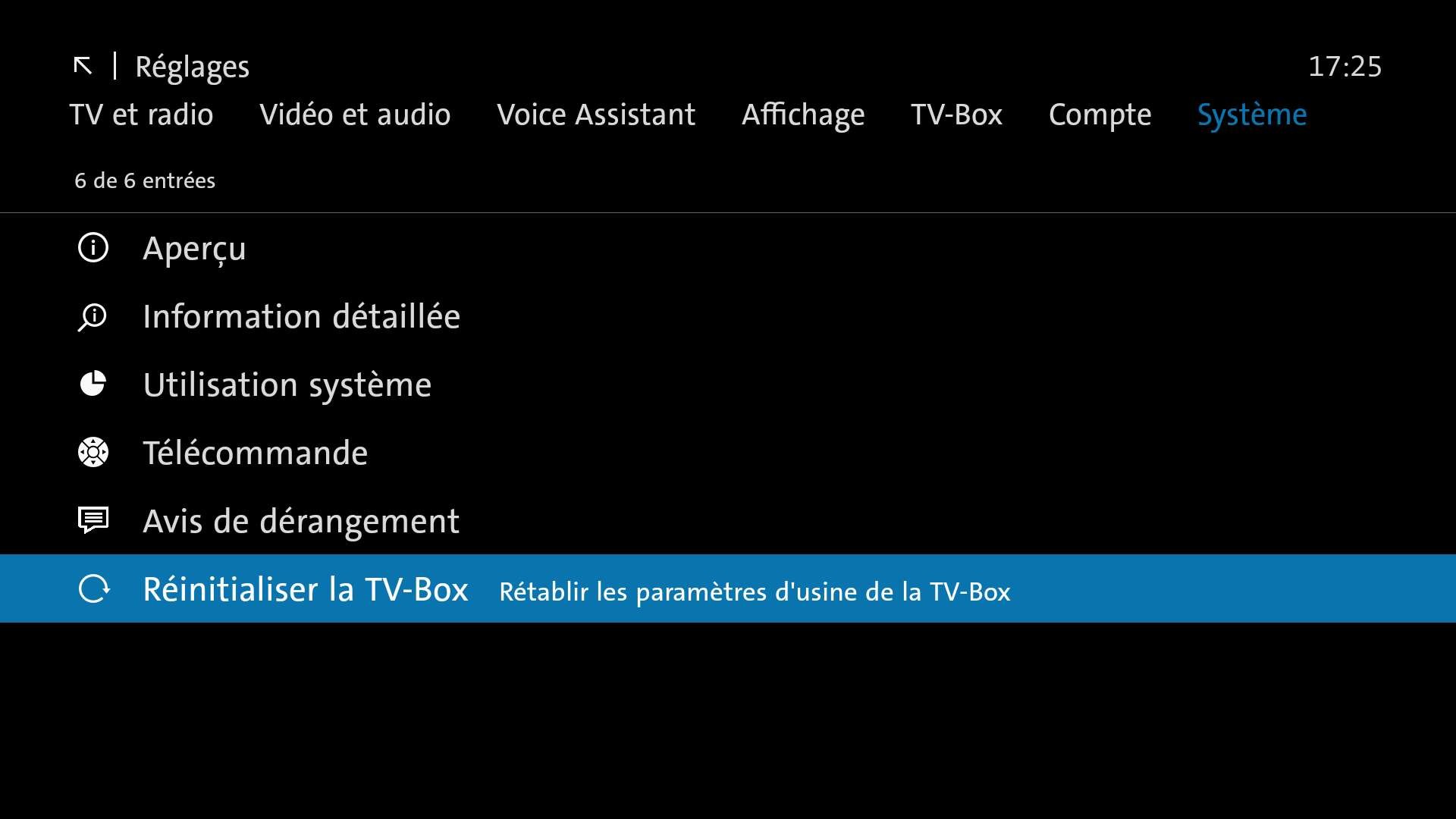

Il est également possible de réinitialiser la TV-Box pour permettre à la TV-Box UHD de fonctionner de nouveau normalement.
Après avoir réinitialiser la TV-Box:
- Reconnecter la télécommande à la Box
- Le client doit se reconnecter aux applications TV utilisées
- Les bandeaux "Continuer la lecture" et "Vus dernièrement" sont vides et se rempliront de nouveau au fur et à mesure.
Important: tous les enregistrements sont conservés.
