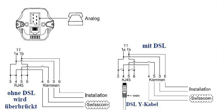

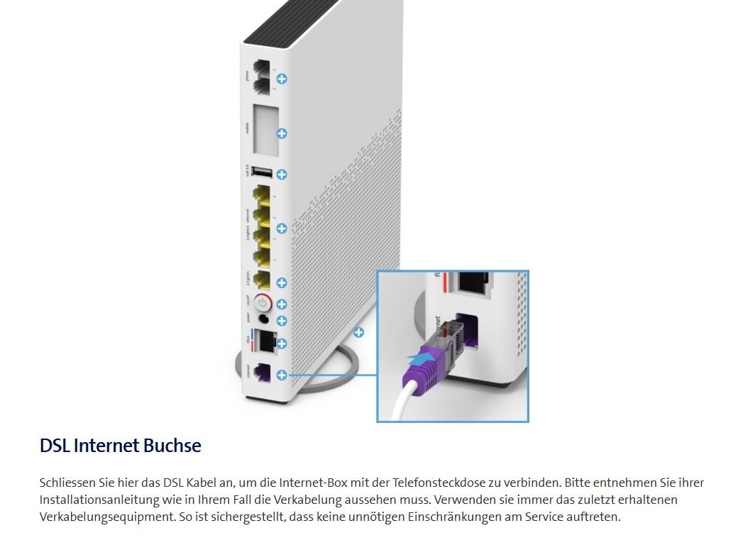

Bei der IB3 kann das Kabel mit dem violetten Stecker verwendet werden, welcher dann das Analog Signal von der IB3 über die Digitalsteckdose in das bestehende interne Telefonnetz zurückspeist, dieser violete Stecker schaltet das automatisch in der Digitalsteckdose um.
Aber wie schon erwähnt es müssen mehr Info vorhanden sein, z.b. welche Internet-Box 3, welcher externe Anschluss für das Internet, wo befindet sich das analoge Telefon, etc.
