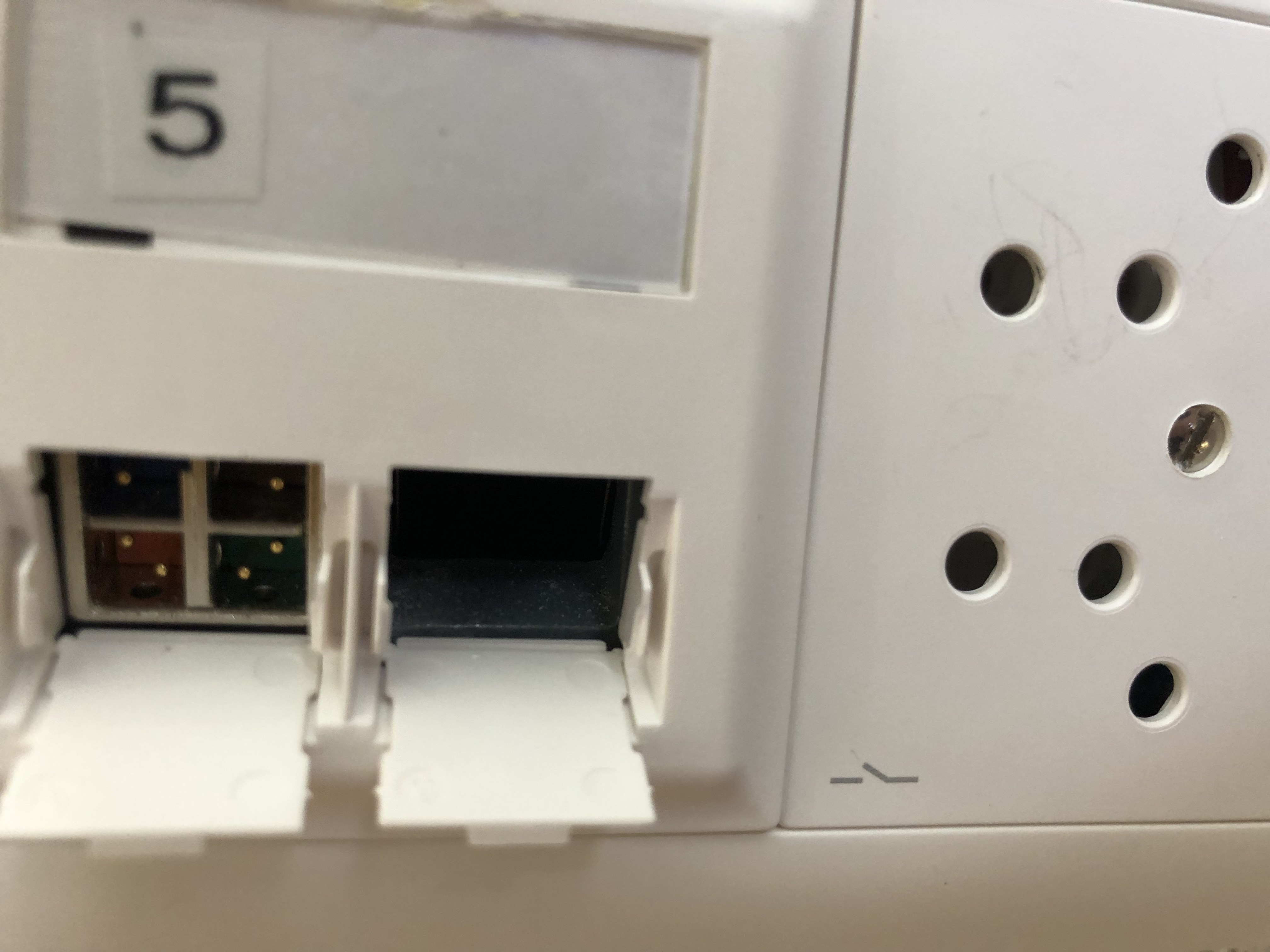

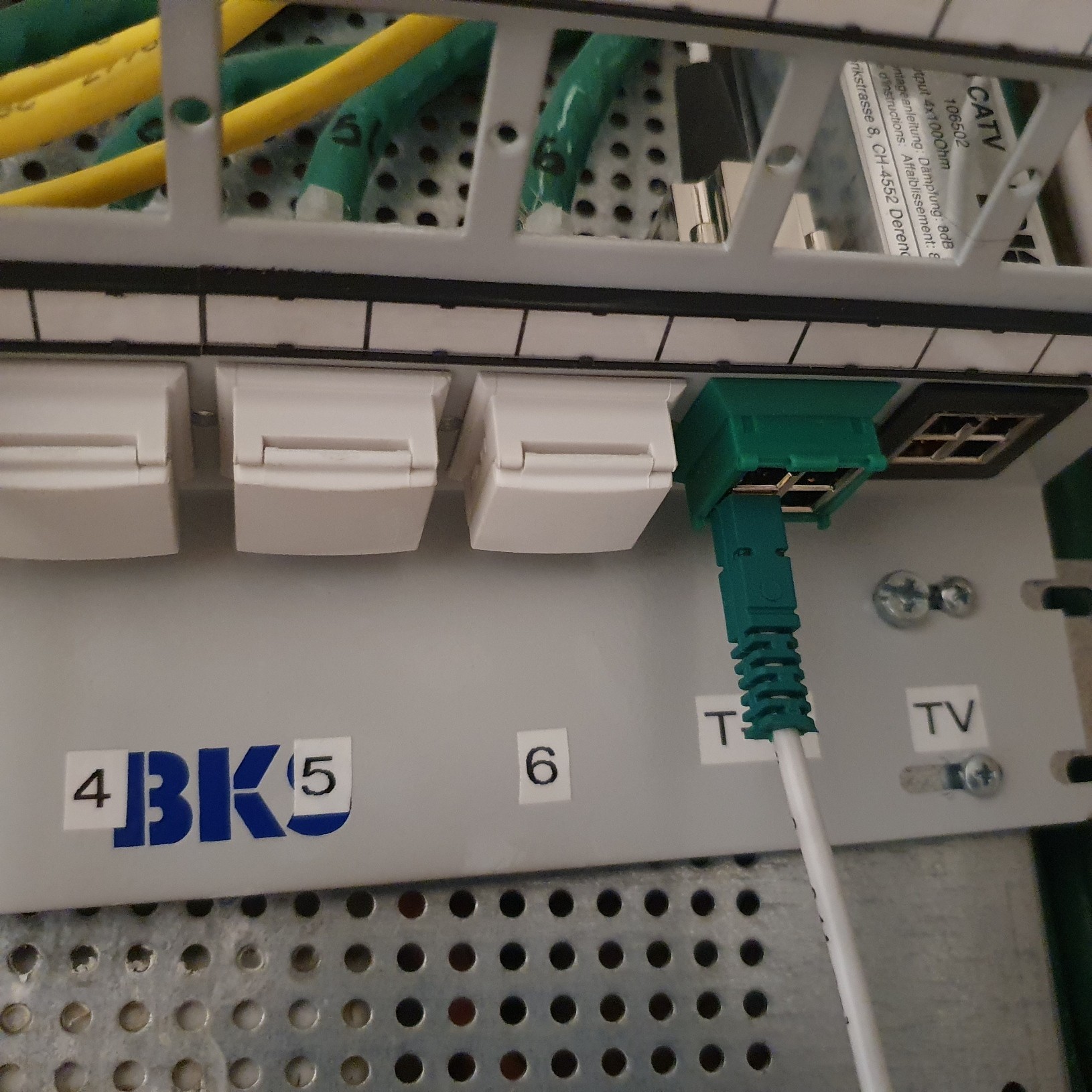

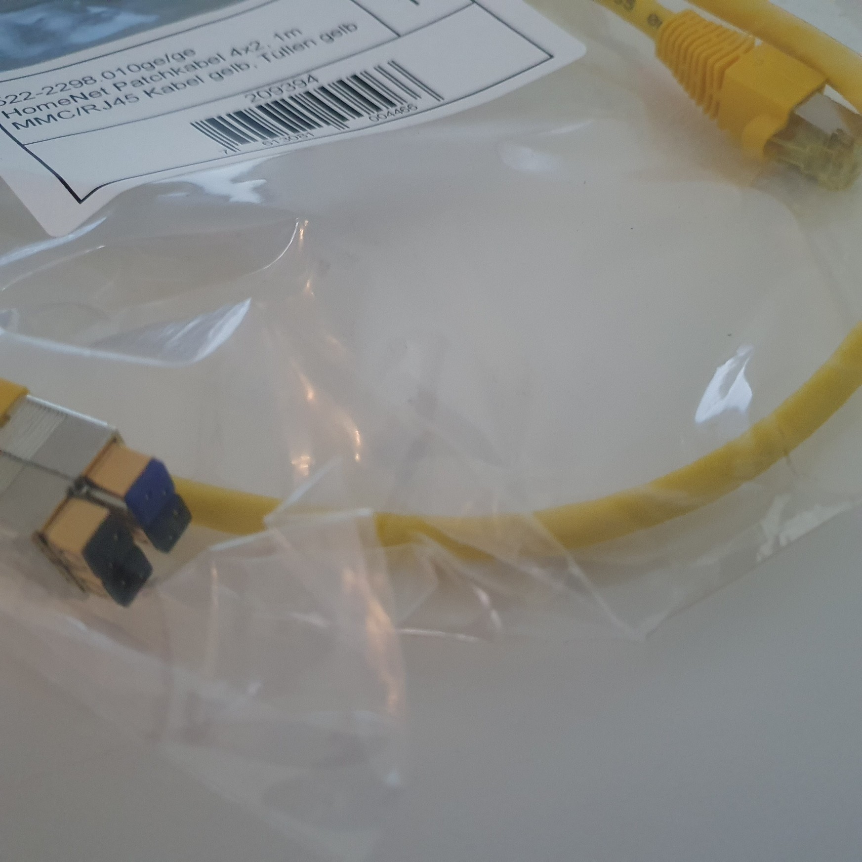

wenn du 1000MBit/s-Ethernet haben willst, dann ja, brauchst unbedingt die Adapter auf Bild 4.

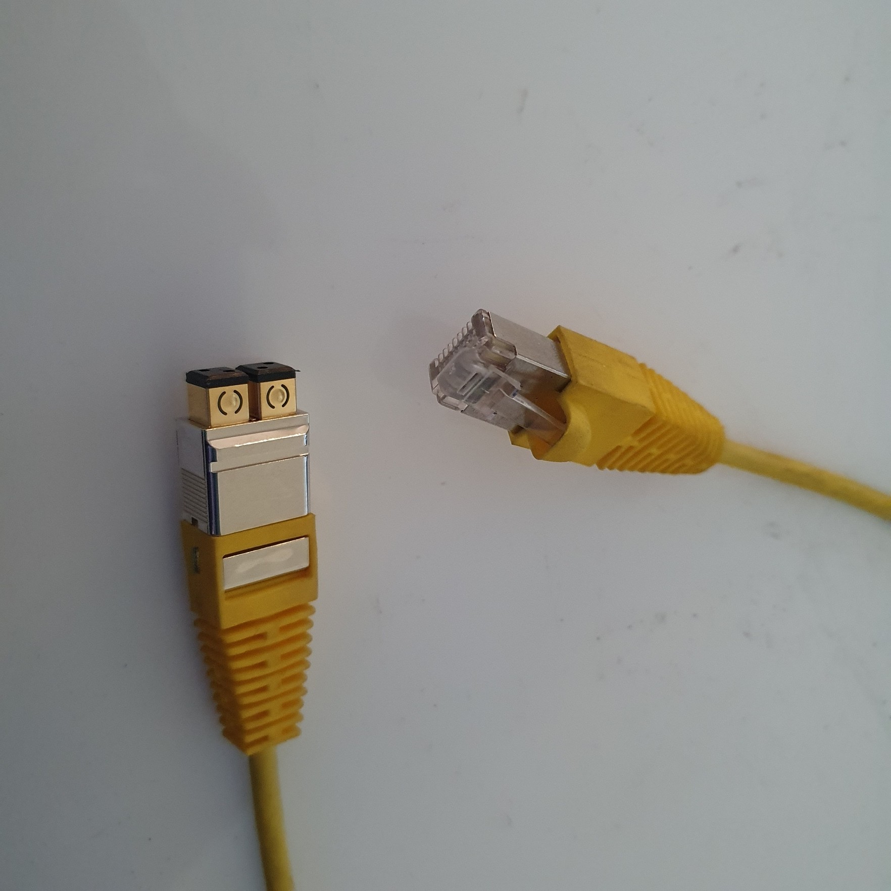

wenn du mit den Adapterkabeln wie auf deinem Bild 3 arbeiten willst, dann gehören auch auf beiden Anschlüssen (jeweils Zimmer und Verteilerschrank) die gleichen Adapter hin. Mit diesen Adaptern hast du dann aber "nur" 100MBit/s-Ethernet, du "verschenkst" (neben anderen ev. auftretenden Problemen) dann also 90% der Bandbreite.
Du hast dann aber den Vorteil, dass du da am selben Steckplatz parallel z.B. noch zwei Analogtelefone betreiben könntest, oder mit 2 Adaptern von Bild 3 in derselben Dose hast du dann 2 100MBit/s-Ethernet Leitungen, an denen du jeweils ein Gerät berteiben könntest.

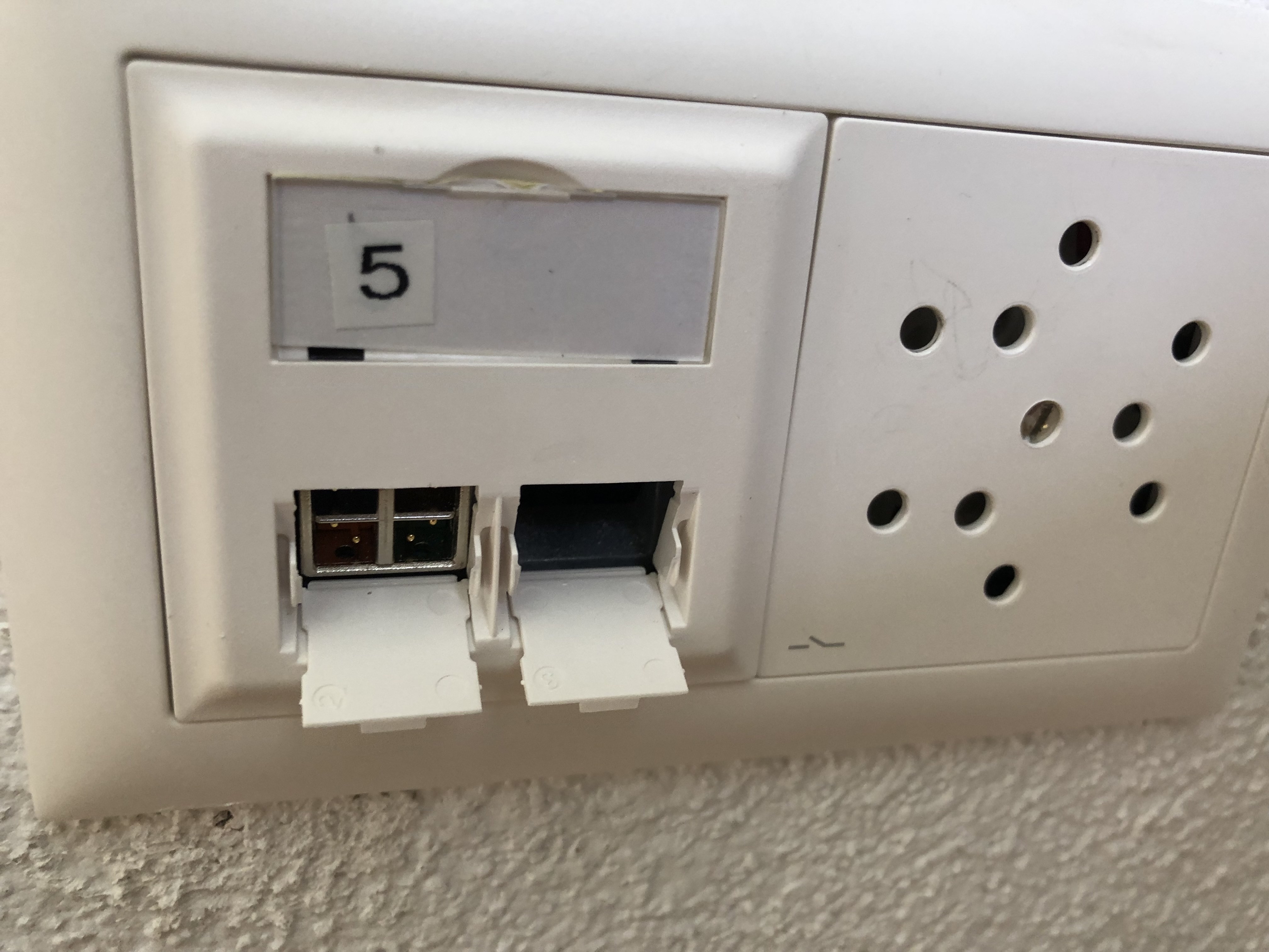

Wie genau du die 2er-Paar-Adapter einsteckst (links, rechts senkrecht/ oben, unten waagerecht), weiss ich aktuell nicht. Sind die Stecker nicht gegen Verdrehsicherung geschützt?
Nachtrag: Der blaue hat offenbar eine Nase dran -> dann wird es nur bei 1000MBit/s eine Rolle spielen, bei den anderen offenbar nicht... (keine Ahnung, ob das wirklich stimmt...)
