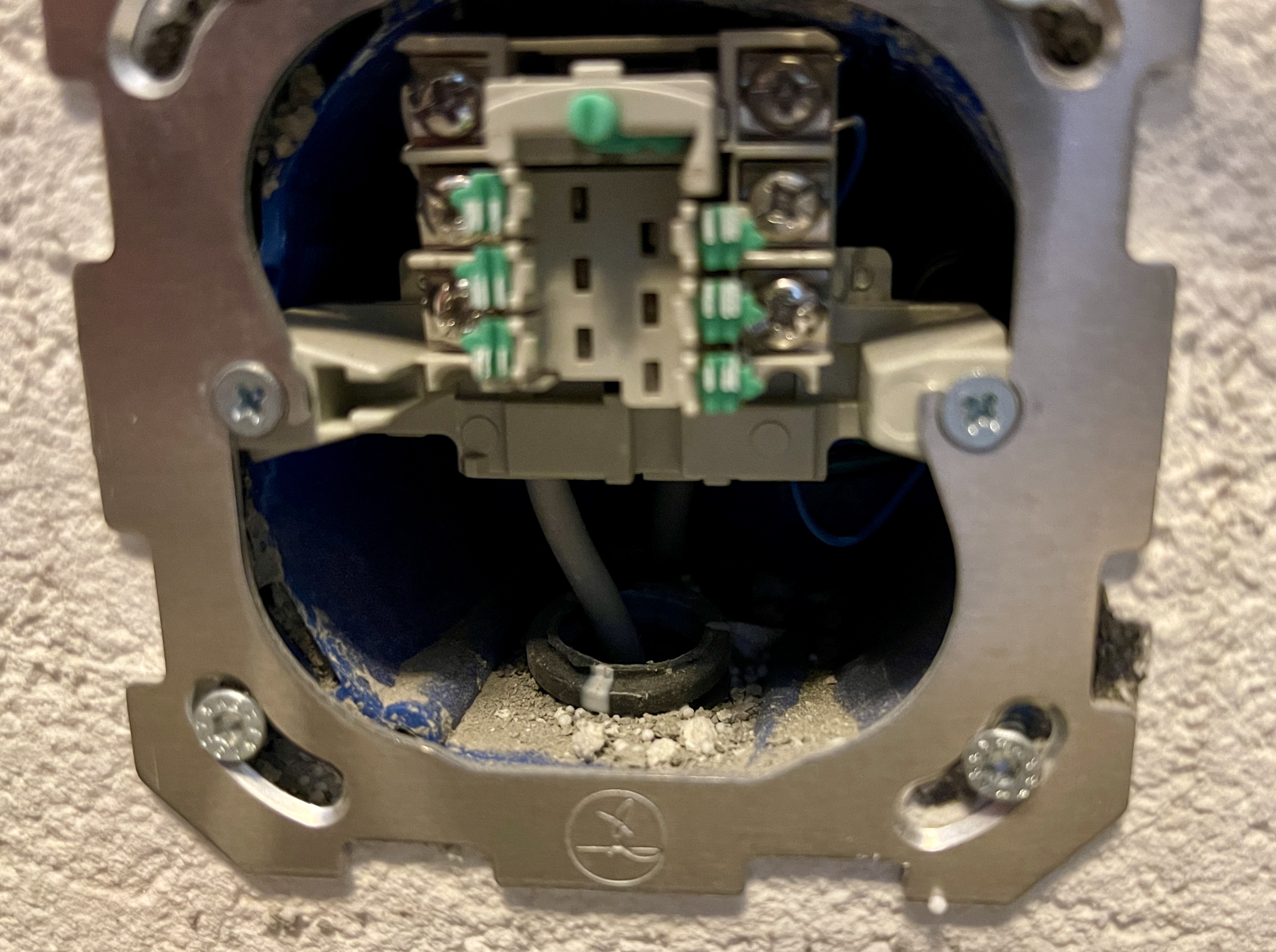

Das du denn Vollen Speed mit dem Kupfer bekommst, muss deine Leitung BRR (Breit-Band-Reasy) tauglich sein.
Das heist das vom Hausanschluss bis zur DSL Dose, ein durchgängiges U72 Kabel gezogen ist. Auch die DSL-Dose, kannst du dann direkt mit dem Netzwerkkabel einstecken.
Wenn du wissen willst wie deine Kabel aussehen, must du kurz die Abdeckung der Telefondose wegnehmen.
Kannst dann ein Foto machen, und du wirst bescheid bekommen wie es aussieht.
Der höchste Speed welcher ich je gemessen habe mit dem Messgerät am Hausanschluss war 600MB/ 150MB.
Tja aber so viel kam dann beim Endgerät nicht an, falsche Kabel, 5 alte Telefon Steckendosen welche zusammen geschalten waren, der uralte DSL-Filter und eine uralte Fritz-Box......
