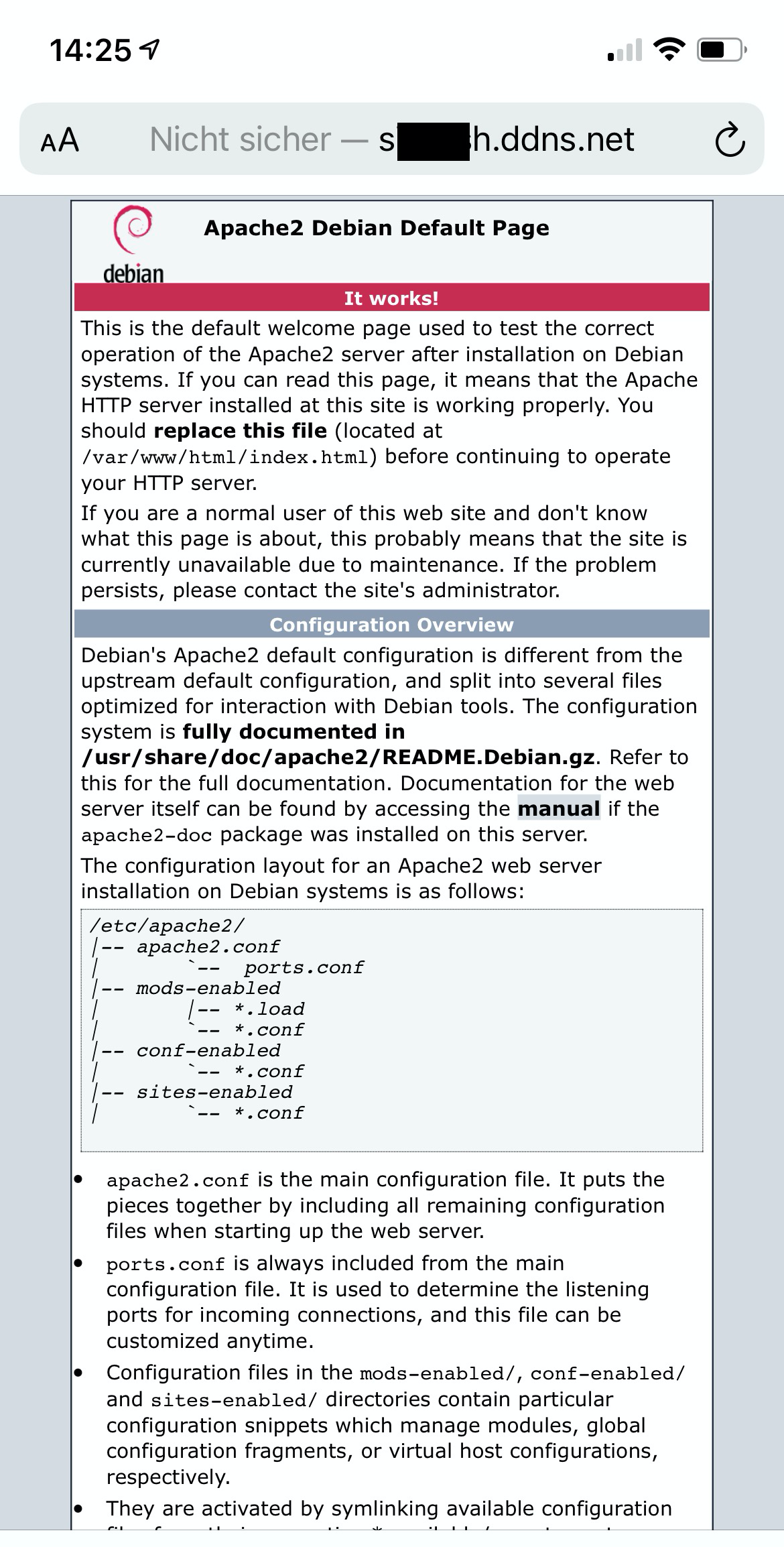

Versuche ich die Server URL nun vom WLAN zu erreichen wird die Public IP Adresse vom DNS aufgelöst, der Router sendet die Anfrage aber nicht an den Synology Webserver weiter. Ein Ping auf die Public IP Adresse aus dem WLAN Netzwerk funktioniert einwandfrei.
