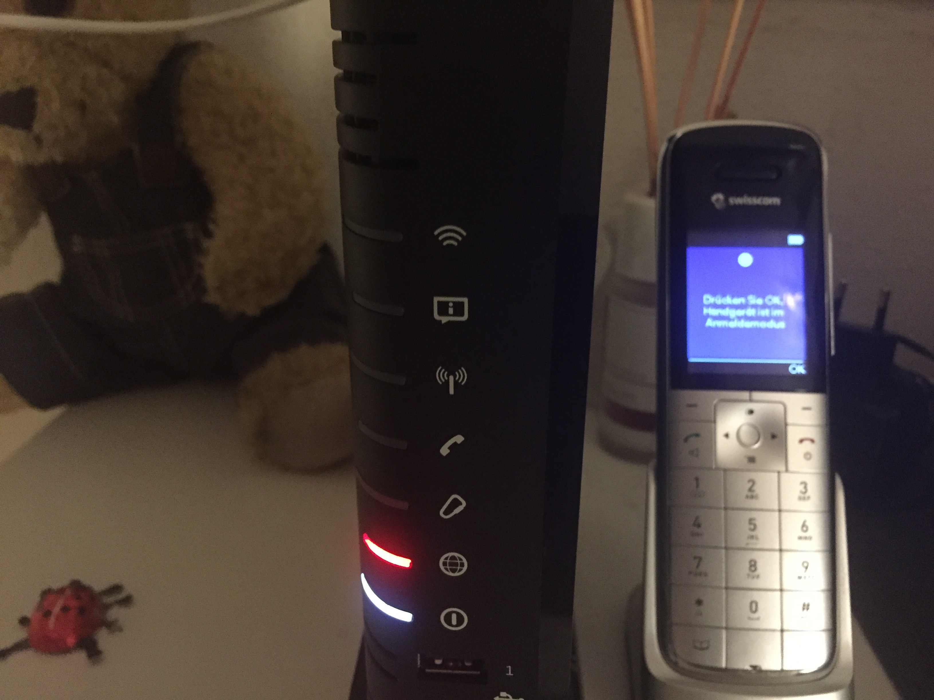

Nun wurde der Router getauscht aber heute Morgen (Sontag) hat das Handgerät die Basisstation nicht mehr gefunden, ob das mit dem seit Donnerstag anhaltenden Unterbrüchen zu tun hat weiss ich nicht, da der Router ja keine Logdateien speichert, traurig aber wahr.
