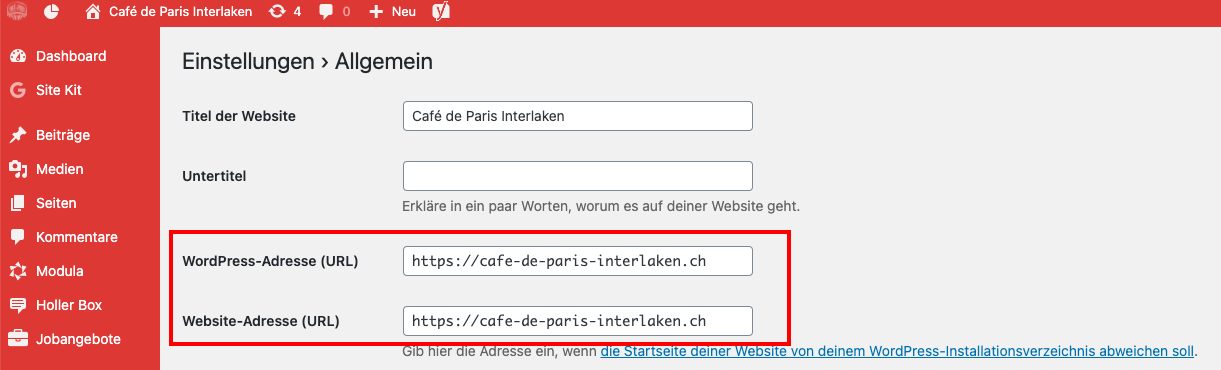

Aber nun zu einer potenziellen Lösung: Besuche auf dem Server selber (also Lokal) mal die URL http://localhost/wp/wp-admin/options-general.php. Melde Dich falls nötig an.
Prüfe anschliessend die im unteren Bild rot markierten Felder, ob dort deine http://blog.internet-box.ch/wp-URL steht oder Localhost. Passe diese falls nötig mit der internet-box.ch-URL an.
ACHTUNG! Die URL muss genau diese sein, welche Du später auch nutzen willst! Also z.B. https://test.ch oder https://blog.test.ch! Localhost kann Probleme mit sich bringen.
Starte danach, falls möglich den PC oder die Server-App neu.
Sollte es dann noch immer nicht klappen, kannst Du mir gerne mal einen Screenshot der Seite bei Dir in den Einstellungen senden. Dann können wir da noch tiefer gehen.
