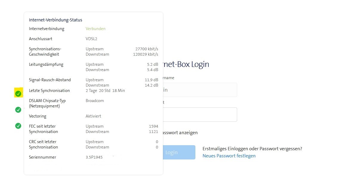

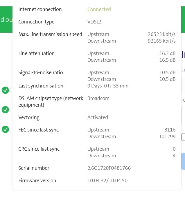

In unregelmässigen Abständen verliert die Box jedoch die Verbindung. Die LED an deren Stirnseite blinkt rot für wenige Minuten, bis sich das System wieder fängt, alles wieder funktioniert und die LED permanent weiss leuchtet. Bei einem solchen Zwischenfall besteht keine Internetverbindung und das angeschlossene Festnetz-Telefon gibt einen piependen Besetzt-Ton von sich.
Wie beschrieben passiert das in unregelmässigen, unberechenbaren Abständen. Man kann drei Stunden problemlos surfen, bis dieser Zwischenfall eintritt, oder es passiert etwas mehr als eine Stunde seit dem letzten Verbindungsverlust erneut.
