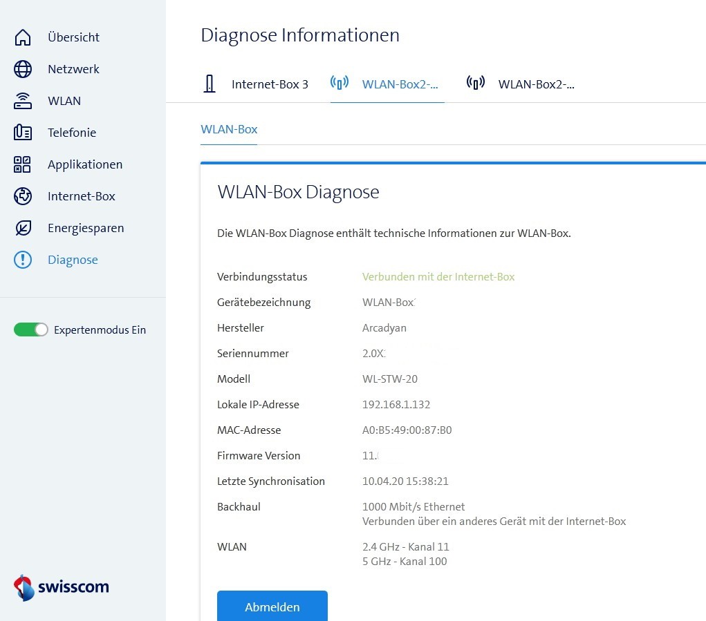

ich habe die beiden Netze auch getrennt. Das 5 Ghz Netz habe ich deaktiviert, da für mich keinen Nutzen.
Die WB 1 funktionierte seither nicht mehr. Ich sass neben der WB 1 und hatte kaum WLAN Empfang...
swisscom teilte mir mit (2nd Level), dass die WB nur 5 Ghz unterstütze.
nun aktivierte ich das 5 Ghz Netz und es stimmt: es funktioniert.
in einer Anleitung fand ich aber nichts über dieses seltsame Verhalten.
ich fand auch keine Einstellung der WB 1, wo ich das steuern kann, welche Netze die WB senden soll. Im Gegensatz zur Internet Box wo man die Netze separat einschalten kann.
