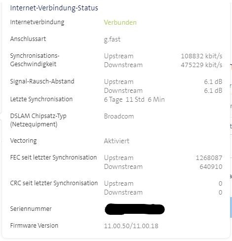

Ob Fehler auf Euren Leitungen liegen, kann jeder selber sehen:
Internet-Verbindung-Status
Öffnet folgende Seite in Euren Browser: 192.168.1.1 und dann auf den ersten grünen Pfeil klicken.
Unten sollten die CRC Fehler praktisch bei Null sein.
