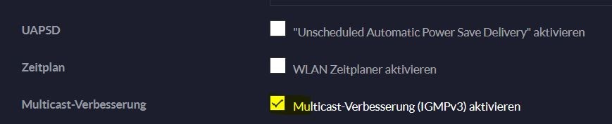

Falls Du noch eine Switch von Unifi hast musst du dort noch Multicast aktivieren und folgenden hacken noch setzen:
Diesen Hacken findest Du in den erweiterten WLAN-Einstellungen.
