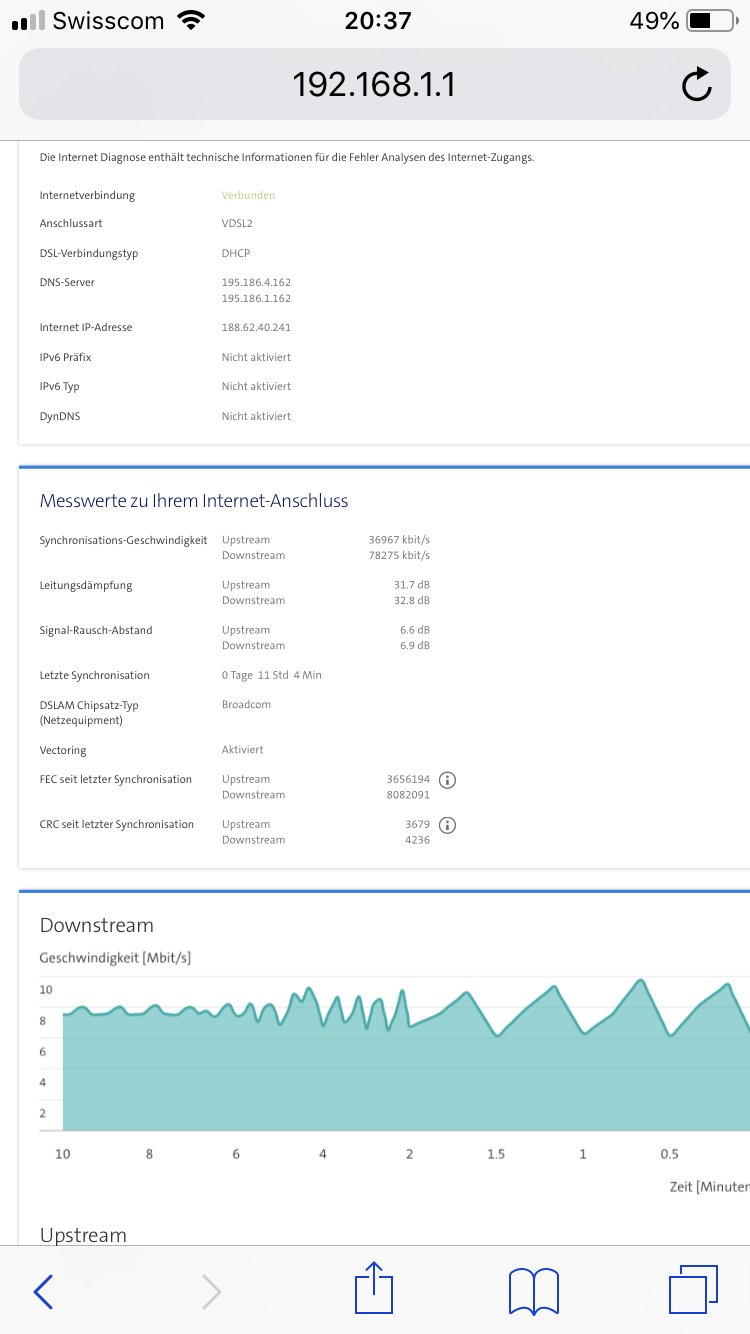

Hallo @sand14 @POGO 1104

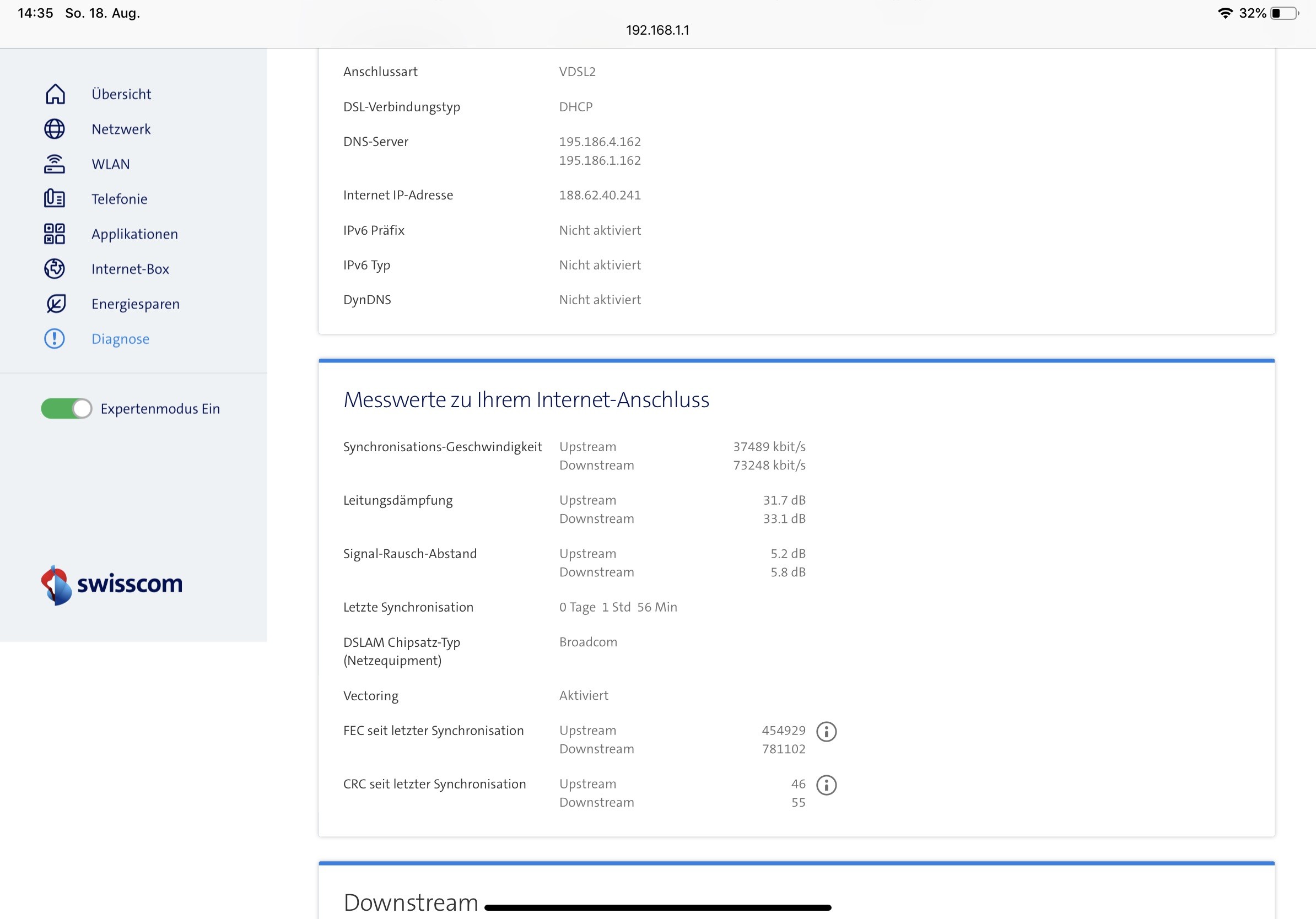

Danke für die Messwerte.
Jupndas ist richtig das deine Geschwindigkeit gedrosselt wird. Der Grund ist dieser das System versucht das beste Ergebniss zu finden wo es am wenigsten Fehler (crc) gibt.
Du würdest gefragt ob du Powerline hast von Pogo.
Bitte um Antwort, denn diese könnten stören......
Und wieviele Telefonsteckdosen hast du in deiner Wohnung?
Es dürfe nur noch 1 aktive Telefondose sein, welcher direkt mit deinem Hausanschluss verbunden ist.
Haus du noch alte 50ig dräthe drin. ( Solche welche früher für Lautsprecher verwendet wurden)
Oder hast du bereits die geschirmte Verkabelung?
Und wie ist dein Zuhause erschlossen? Unterirdischen oder über Freileitung?
kannst du bitte die paar Fragen beantworten und dann können wir dir weiter helfen.
