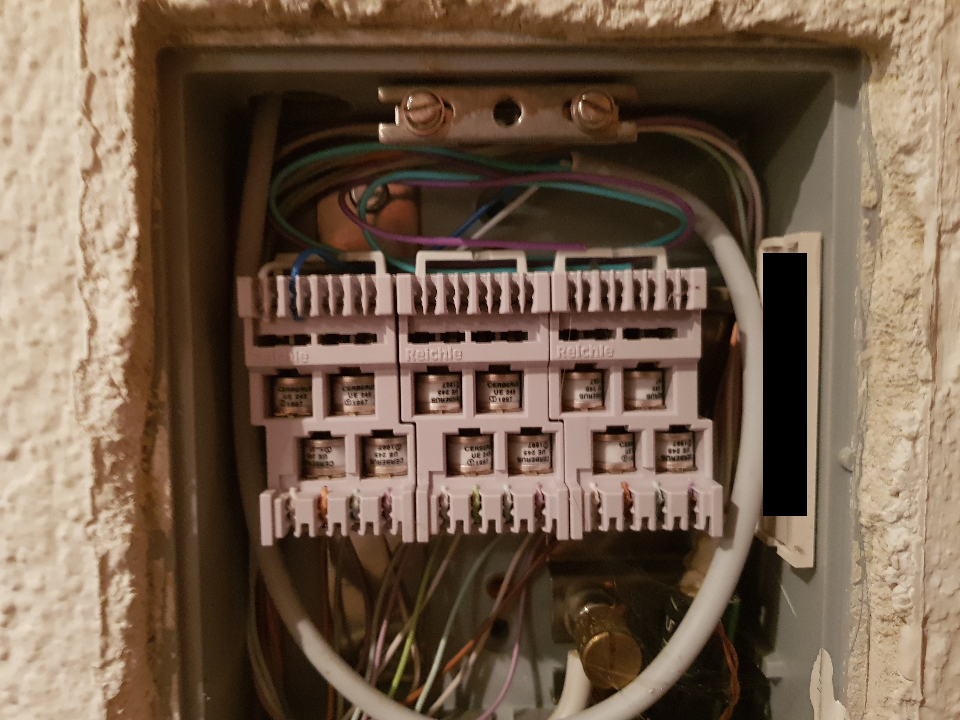

Wir gehen davon aus, dass G.Fast auf 2 Adern spezifiziert ist oder braucht es doch 4?
Auf unserem T + T Anschluss (siehe Bild) kommen nämlich 4 Kabel auf ein Modul (Reichle) rein, oben sind aber nur 2 angeschlossen (unser u72 Kabel).

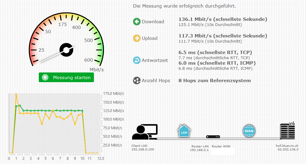

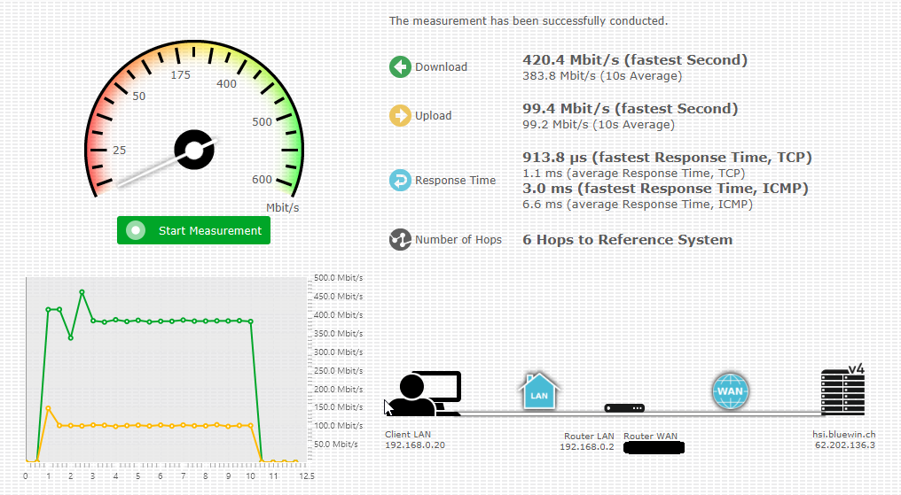

Wir haben folgende Speedtests gemacht:
Vor Ausbau FTTS:
Down: 100 MBit/s
Up: 30 MBit/s
Nach Ausbau FTTS:
Down: 140 MBit/s
Up: 50 MBit/s

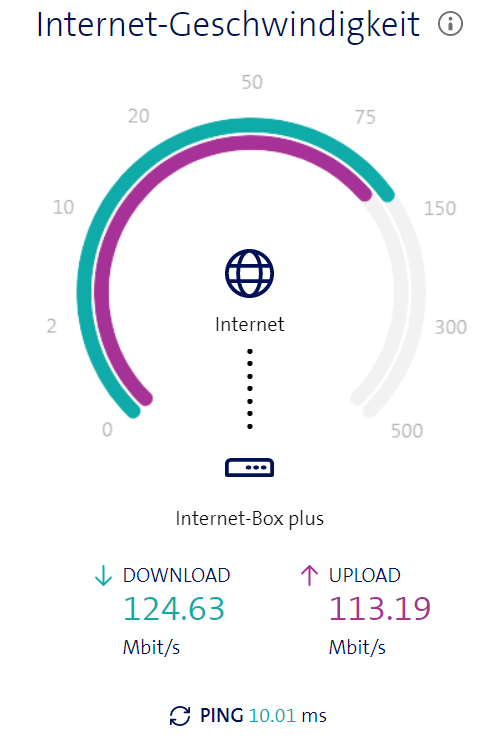

Mit G.fast:
Down: 120 MBit/s
Up: 100 MBit/s

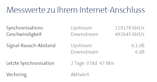

Es sieht so aus, als ob da nicht mehr drin liegt (beim Download), oder weiss jemand Rat?
Die InternetBox Plus zeigt beim Download (Synchronisations-Geschwindigkeit) lustigerweise 491000 kbit/s bei 6 dB (Signal-Rausch-Abstand) an.
