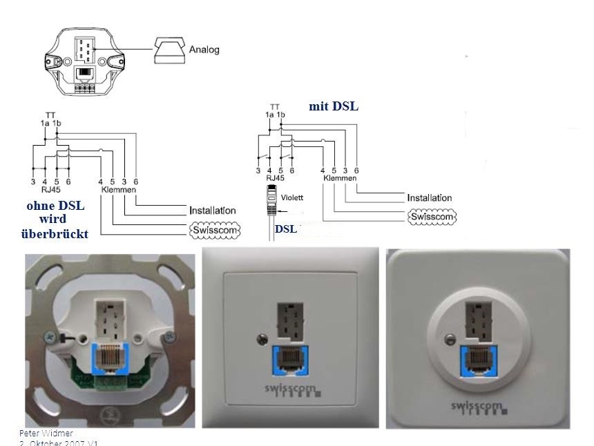

Ich habe schon mehrmals zwischen den beiden Anschlüssen bei der Box gewechselt. Funktioniert nicht.
Und im Menü der IB 2 sind überall grüne Häckchen, scheint also alles i.O. zu sein.
Ich habe nur einen analogen Anschluss bzw. Steckdose.
Um zu prüfen, ob mein Telefon defekt ist, war ich bei meiner Nachbarin. Die hat auch eine Box, aber von einem anderen Anbieter, nicht Swisscom.
Ich habe ihr Telefon ausgesteckt und meines eingesteckt und es hat problemlos funktioniert.
Ich schliesse daher nach wie vor aus, dass es am Telefon liegt. Es muss an der Box oder Swisscom liegen.
