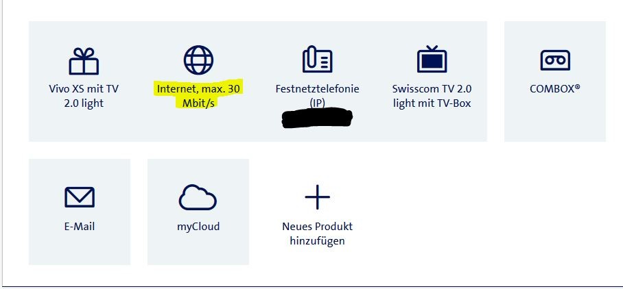

Logge dich mal auf deinem Kundenkonto ein und schau nach was dort steht um auszuschliessen, dasss du nicht vom ABO her begrrenzt bist.
Hier sollte max 30 stehen und nicht 20/4
