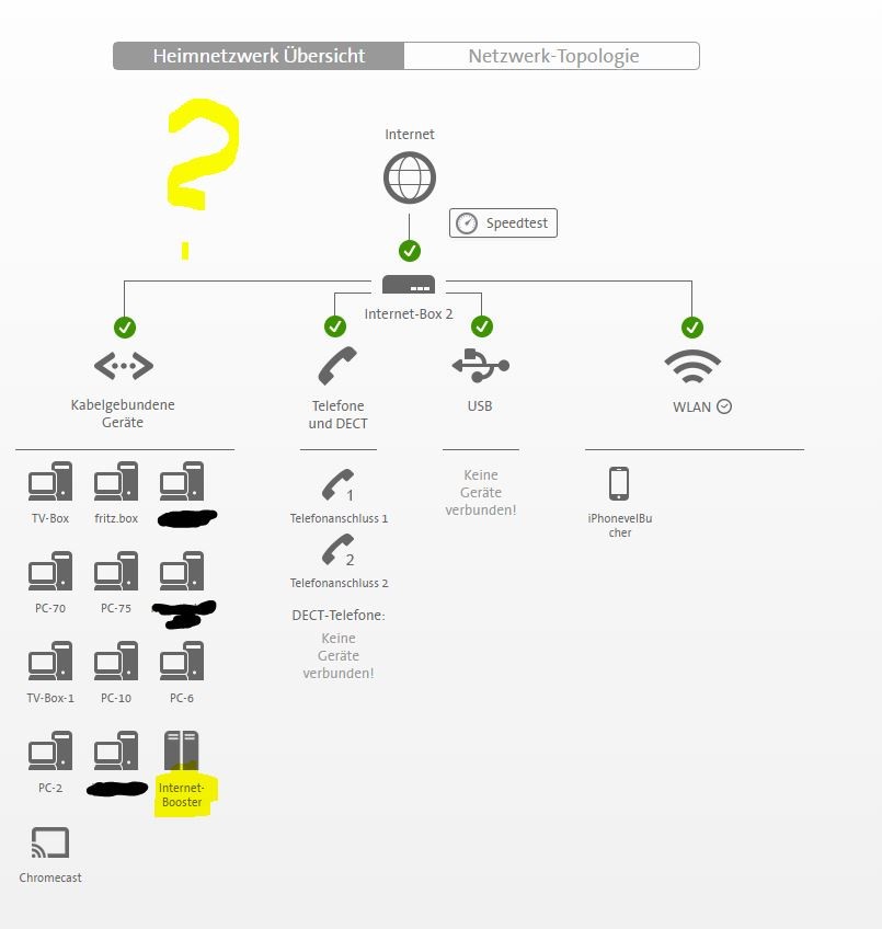

Hab nun etwas rumgedebugt und es klappt nach wie vor nicht. Was bisher geschah...
Hab den Booster direkt an die Internet Box 2 angeschlossen. Wird nun soweit erkannt, dass er auf der Geräteliste auftaucht. Nach wie vor nicht oben neben dem Internet. Das gleiche Ergebnis gibts auch wenn ich den Booster hinter dem ersten Switch anhänge oder noch eine Ebene weiter.
Folgende Übersicht hab ich im UI der Internet Box:

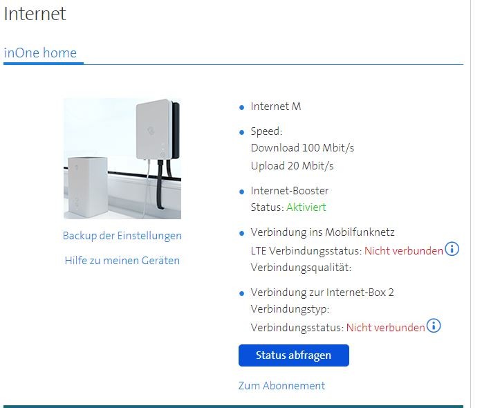

Und so siehts im Kundencenter aus:
Der Booster hängt also im Netz, aber laut Kundencenter soll ich den Booster doch bitte mit der Internetbox verbinden?
Das Gerät ist meiner Meinung nach futsch und sollte getauscht werden. Aber evtl. weiss ja jemand mehr? Soll ichs mal resetten?
Mit meinem Handy hab ich zudem den 4G Speed geprüft. An Position des Internetbooster mit geschlossenem Fenster hab ich 146 mbit gemessen. Der Speed und Empfang ist also Top.

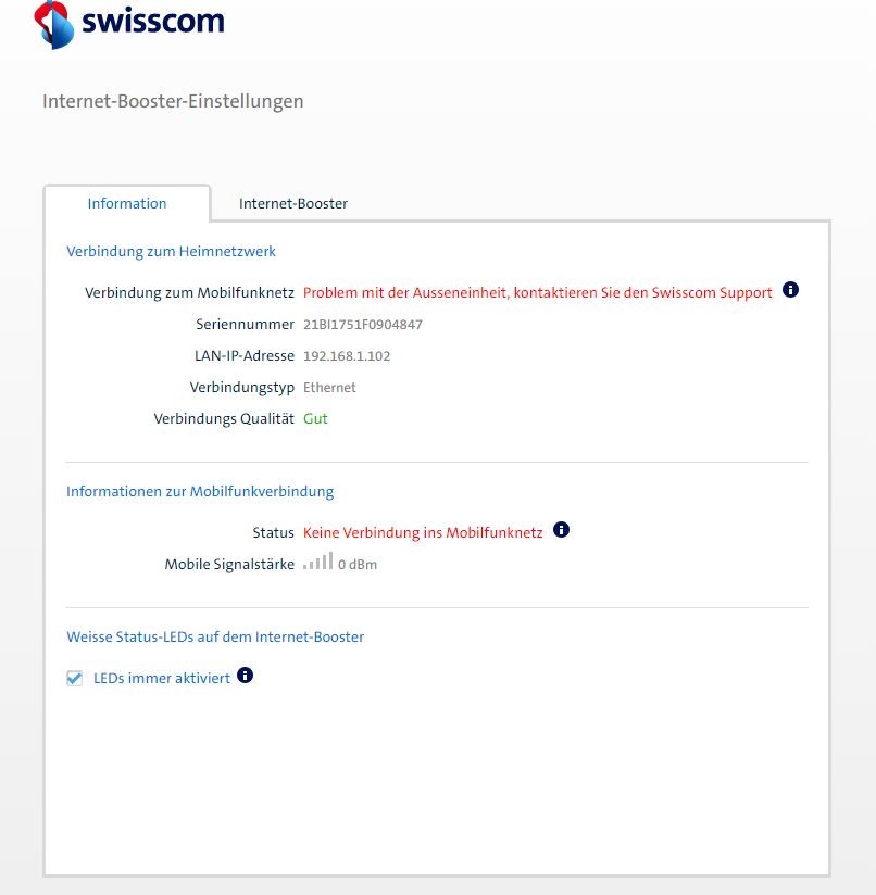

EDIT:
Hier noch die UI vom Booster selbst, kann ja via IP drauf zugreifen:
