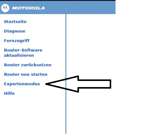

Expertenmodus wählen

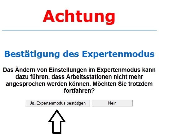

Dies bestätigen

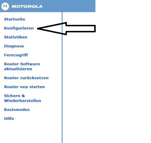

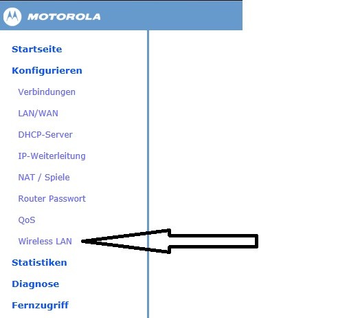

Konfigurieren wählen
Dann Wireless LAN auswählen

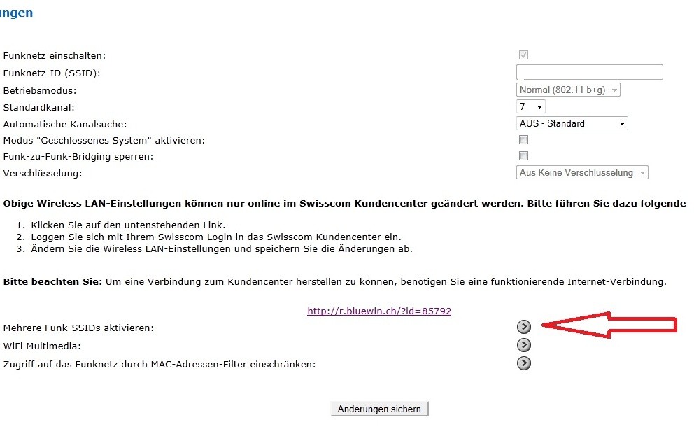

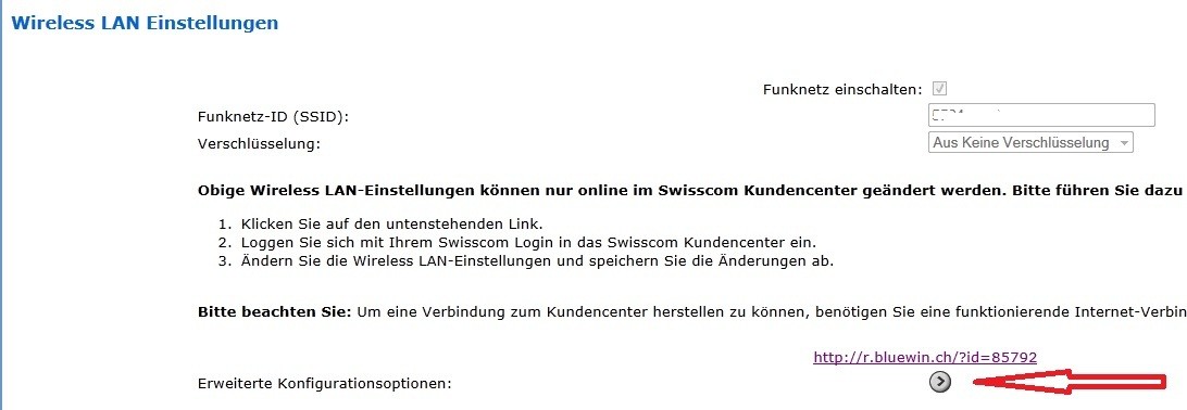

Erweiterte Konfigurationsoptinen wählen

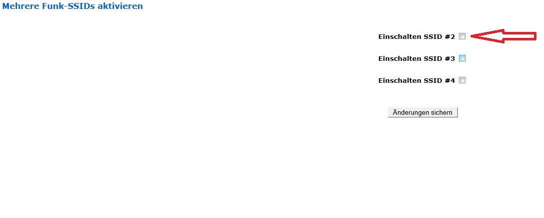

Mehrere Funk-SSID'S-aktivieren wählen

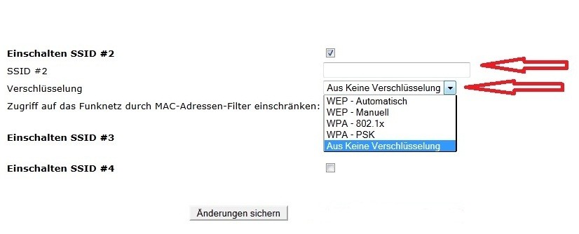

Bei "Einschalten SSID #2" Haken setzen
Nun die SSID eintragen und Aus Keine Verschlüsselung wählen
Danach noch die Änderungen sichern und Fertig.

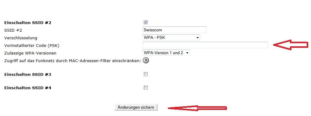

auf obigen Bild sieht man noch wie das ganze mit der Verschlüsselung aussehen würde.
