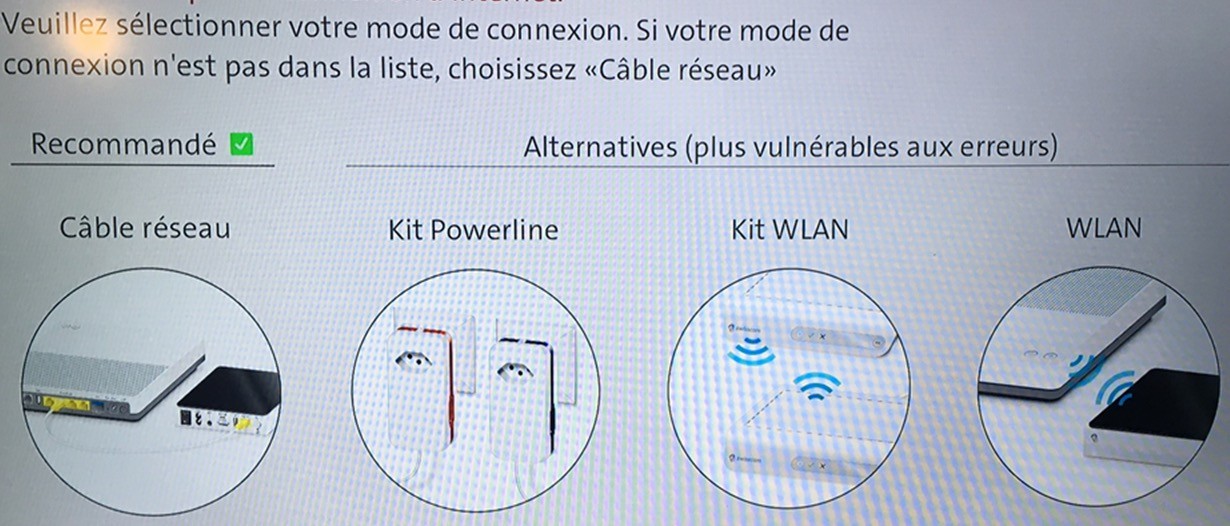

Afin de connecter 2 TV supplémentaires, dont une à l’étage dans une autre pièce et une autre à l’étage inférieur d’une maison familiale, Swisscom a recommandé de connecter l’Internet-box avec les 2 TV-Box au moyen de WLAN connection kit.
Le pairing entre le 1er et le 2ème kit a duré une éternité et a demandé plusieurs resets et l’usage du bouton WPS.
Le pairing entre le 1er et le 3ème kit n’a jamais abouti malgré le support téléphonique de Swisscom.
2 heures de perdues pour un échec de 50 %. Le 3ème kit devra être remplacé par un technicien et en attendant on nous a proposé de connecter la 3ème TV en Wifi Direct (WLAN).
