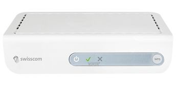

Falls Du mit ‘alt’ das hier meinst (vom gleichen Hersteller Airties)
Universalverbindungskit UNO (alt)
Dieses sogenannte (alte) heisst Universalverbindungskit UNO und funktioniert problemos mit den neuen drahtlos Connection Kit/Adapter von Airties.
WLAN Conneciton Adapter (neu)
Diesen kanst als einzel Adapter oder als Kit (2 Stück) im Swisscom Shop oder online Shop besorgen.
Du musst aber bei beiden Reset machen und dann beide Adpater neu verbinden (pairen) gemäss der Anleitung Schritt für Schritt. (Anleitung Seite 4)
Beachte auch das die Distanz beim neu pairen max. 3 m betragen darf.
