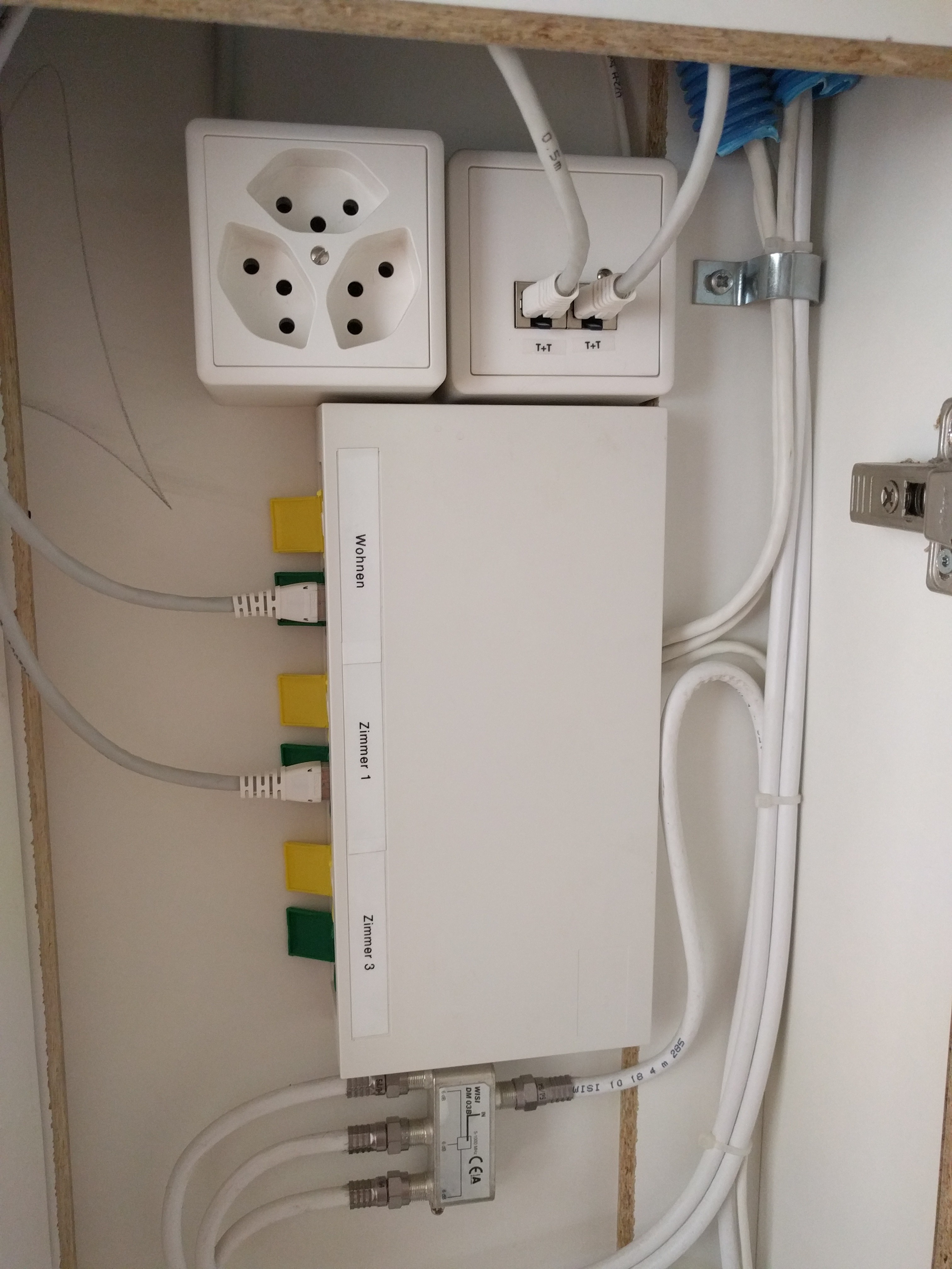

Ich bin gerade umgezogen und habe nun ein kleines Problem oder einen Denkfehler mit der Gebäude Verkabelung. Als ich hier angekommen bin sah es im Verteilerkasten so aus:

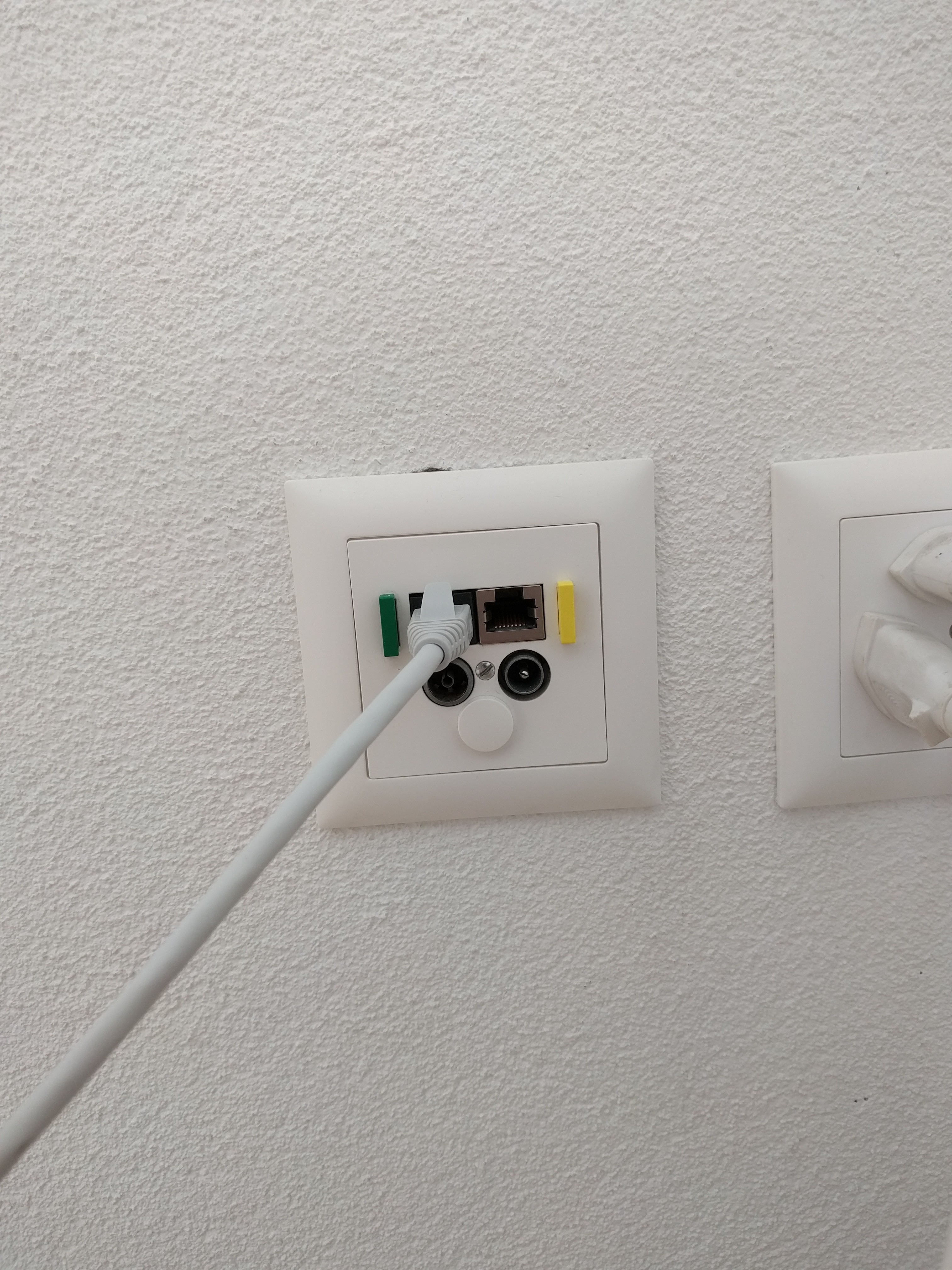

Die zwei T+T Anschlüssen führe zu Zimmer 1 und zum Wohnzimmer. Wenn ich nun das Centro Grande Modem im Wohnzimmer anschliesse funktioniert in diesem Raum alles (Wlan, Swisscom TV), in den restlichen Räumen jedoch nicht. Die Dosen sehen übrigens in jedem Zimmer wie folgt aus:

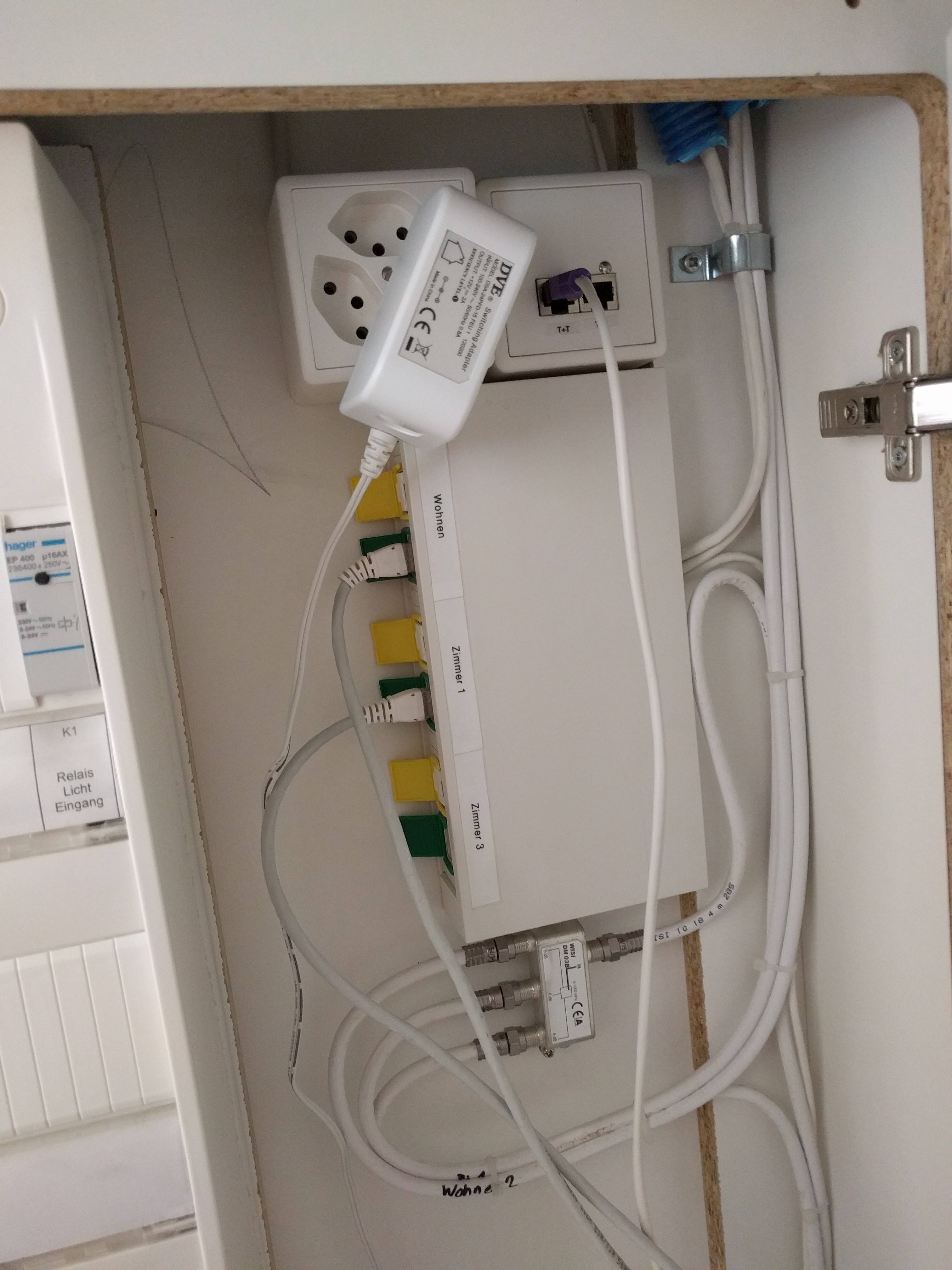

Nach meiner Überlegung müsste ich also nun das Modem in den Verteiler anschliessen. Also habe ich das Internet-Kabel (Violett bei Swisscom) an einem der T+T anschlüsse angeschlossen und je einen Port vom Modem zur Dose Wohnzimmer und zu Zimmer 1.
Nun funktioniert zwar das WLAN, jedoch keines der Netzwerkdosen, weder im Wohnraum noch im Zimmer, habe alle Dosen mit zwei verschiendenen Laptops überprüft, kriege jedoch keine Verbindung.
Hat jemand von euch eine Idee was ich hier falsch mache?
