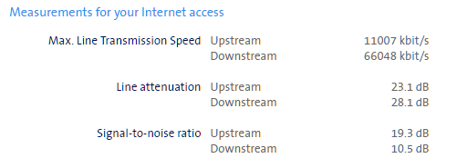

Bei mir ist nun seit ein paar Wochen Vectoring aktiv und Downstream bekomme ich zunehmend mehr Leistung. Swisscom lernt auch dazu und passt die Werte im Verfügbarkeitscheck nach oben an😛.
Statt über mehr Downstream zu freuen (60/10), würde ich mich eher über mehr Upstream freuen (40/20) - das Abonnement gäbe es her. Gibt es abgesehen vom Leitungs- und Dosenwechsel irgend eine Möglichkeit hierzu?
Geben die Leitungsdaten von unten das überhaupt her?
Der Verfügbarkeitscheck gibt übrigens 60/10 aus, aber wohl erst nachdem meine real höher erzielten Leitungsdaten ausgewertet wurden. Zuvor hatte ich Messdaten (Max Line Transmission Speed) die ich nicht hätte haben dürfen 😉
