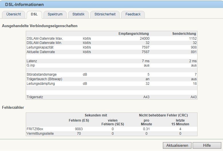

Anbei noch ein Screenshot vom alten Sunrise Router:
Da muss doch die Leitung mehr hergeben oder sehe ich das falsch? Gibt es eine andere Erklärung dafür, wieso ich nicht auf Vivo XS wechseln kann, ausser all meine Messungen waren gefälscht?
