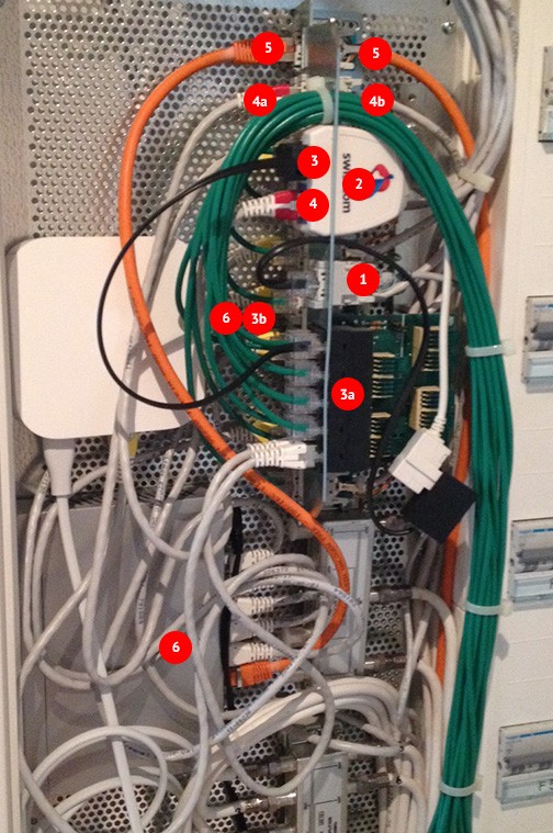

IST-Situation
Das Swisscom-Signal kommt bei Punkt 1 rein und wird anschliessend per Adapter auf einen Splitter geführt (2). Vom Splitter geht das Telefon-Signal (3) direkt auf die Gebäudeverkabelung der Wohnung (3a & 3b). Das gefilterte Signal (4) wird daneben auf eine speziell gepatchte Dose gelegt(4a) und in den Keller geführt (4b).
Im Keller gehts anschliessend auf den Netopia-Router, welcher im Bridged-Modus das Signal an die ZyXEL USG 100 weiterreicht. Von dort aus geht es auf einen Switch und wird Schlussendlich wieder über einen separaten Schlauch nach oben in die Wohnung geführt (5). Von dort geht es wiederum auf einen Switch, an welchem alle RJ45-Dosen der Gebäudeverkabelung hängen (6).
