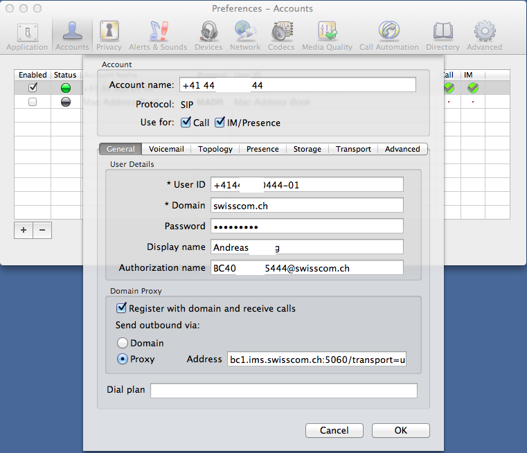

Hier meine X-Lite CounterPath Konfiguration für PC / Mac (alle anderen Screens sind standard)

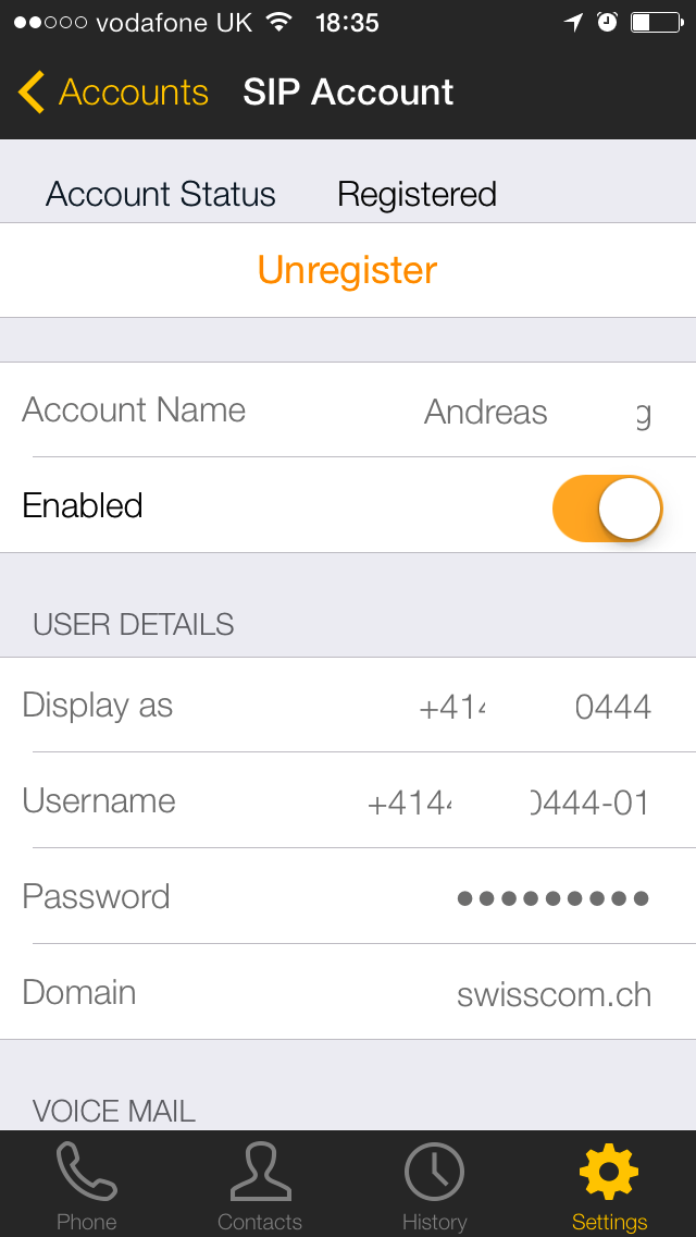

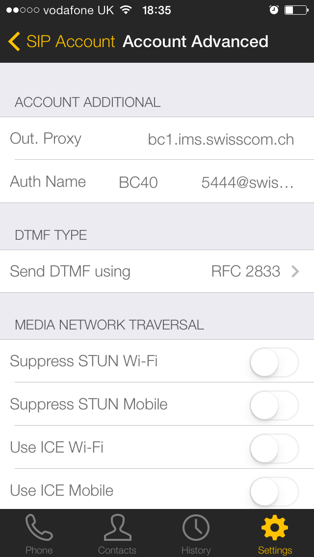

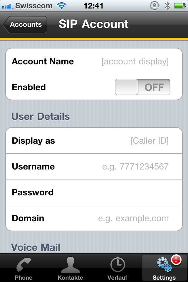

Und hier für die Bria App von CounterPath

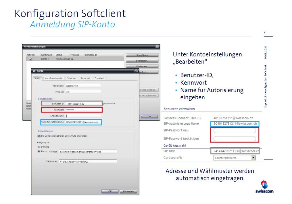

Und nicht vergessen den Proxy einzutragen (bc1.ims.swisscom.ch:5060) incl. Authentication Name, welcher von dem Benutzernamen abweicht bei Swisscom.
Ansonsten muss bei Bria alles auf den Default werten stehen z.B. SIP Registration = On

Man muss dann hier aufpassen, dass man auch ein neues Gerät auf der Portal-Seite definiert und nicht mit dem Standard login mehrmals verwendent der z.b. +4144999942-00 lautet verwendet. Es gibt danach einen Login-ID der auf....-01 endet. Diesen habe ich für mein Software Telefon verwendet. d.h. mit meinen Bria & PC loggie ich mit...-01 ein und mit meinen normalen Voip-Telefon mit...-00

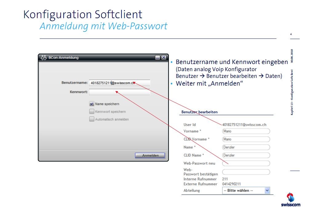

Die User-Id / Benutzerdaten findet man unter Benutzer (Account bearbeiten klicken) => SIP => User ID
Die Auth-Name findet man unter Benutzer (Account bearbeiten klicken) => SIP => SIP-Autorisierungs Name
Das Passwort pflegt man auf den gleichen SIP Tab
