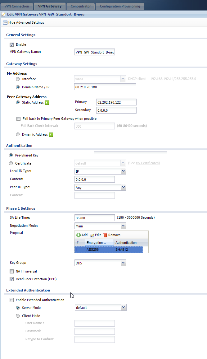

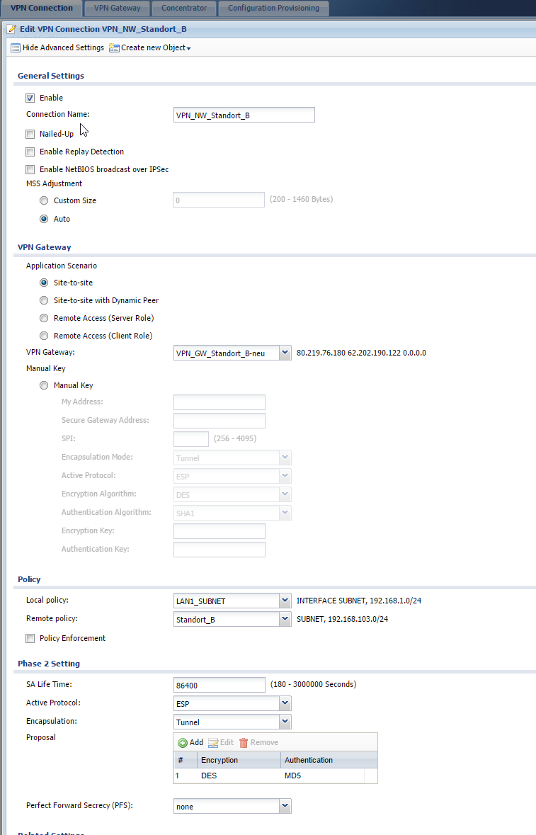

Im weiteren müsste man mal ein paar Printscreens der ZyWALL Konfiguration sehen... dann wär das ganze etwas einfacher 🙂
