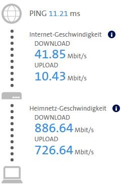

Der Speedtest der Internet-Box zeigt zwei separate Werte an, einmal die beiden Werte von der Zentrale zu Deiner Internet-Box (DL42 Mbit/s und der UL 10.44 Mbit/s) und dann die beiden Werte von der Internet-Box über Dein Netzwerk zum PC welcher den Speedtest ausführt, der Werte bei der zweiten Messung zeigt das Du vermutlich intern ein 1Gbit/s Netzwerk hast, (DL 794 Mbit/s und UL 735 Mbit/s).
Warum Du jetzt über LAN (Ethernet Kabel komplett andere Werte bekommst beim PC wo Du den Speedtest machst ist mir nicht ganz klar wenn dieser direkt mit der IB verbunden ist, oder hat es da noch Switch dazwischen und ist noch über D-LAN (Powerline) verbunden?

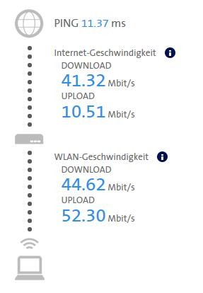

Wenn Du das Internet-Box WLAN beim Natel verwendest dann werden auch zwei Werte angezeigt, der erste sollte gleich sein von der Zentralle zur Internet-Box und der zweite von der Internet-Box bis zum natel ist selbstverständlich abhängig wie weit das Natel vom Internet-Box WLAN entfernt ist und ob es das 2,4GHZ oder 5.0GHz WLAN ist.
N.b. was noch von Vorteil ist das man die beiden Frequenzen 2,4GHz und 5.0GHz bei der Internet-Box auf Einzeln aktiviert und auch nicht den gleichen Name verwendet. man kann z.b. den Namen 2.4GHz WLAN und 5.0GHz WLAN verwenden.

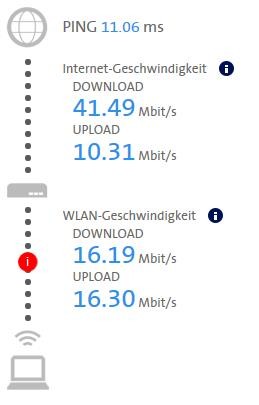

Unten ein Bild von meiner WLAN Verbindung 2m vor der Internet-Box mit dem 2.4GHz,leider kann das Notebook kein 5.0GHz verwenden.
