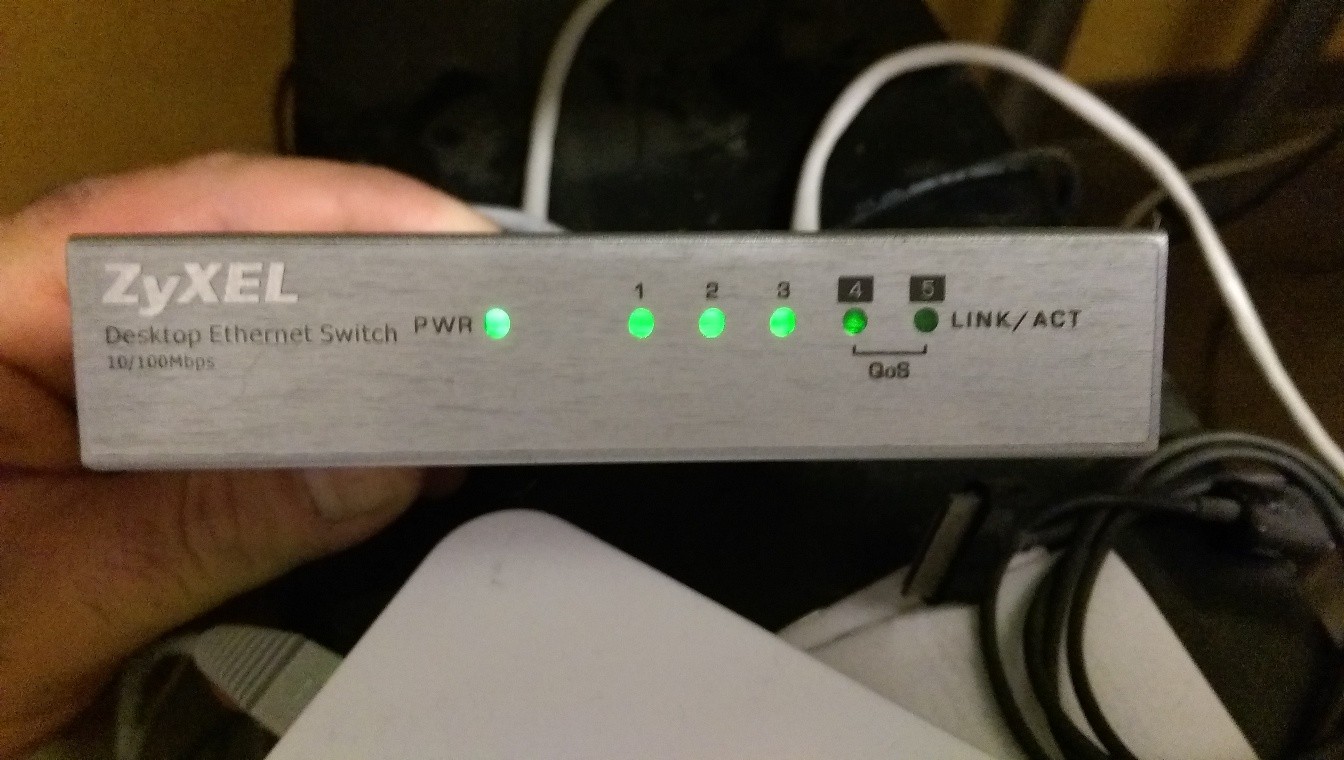

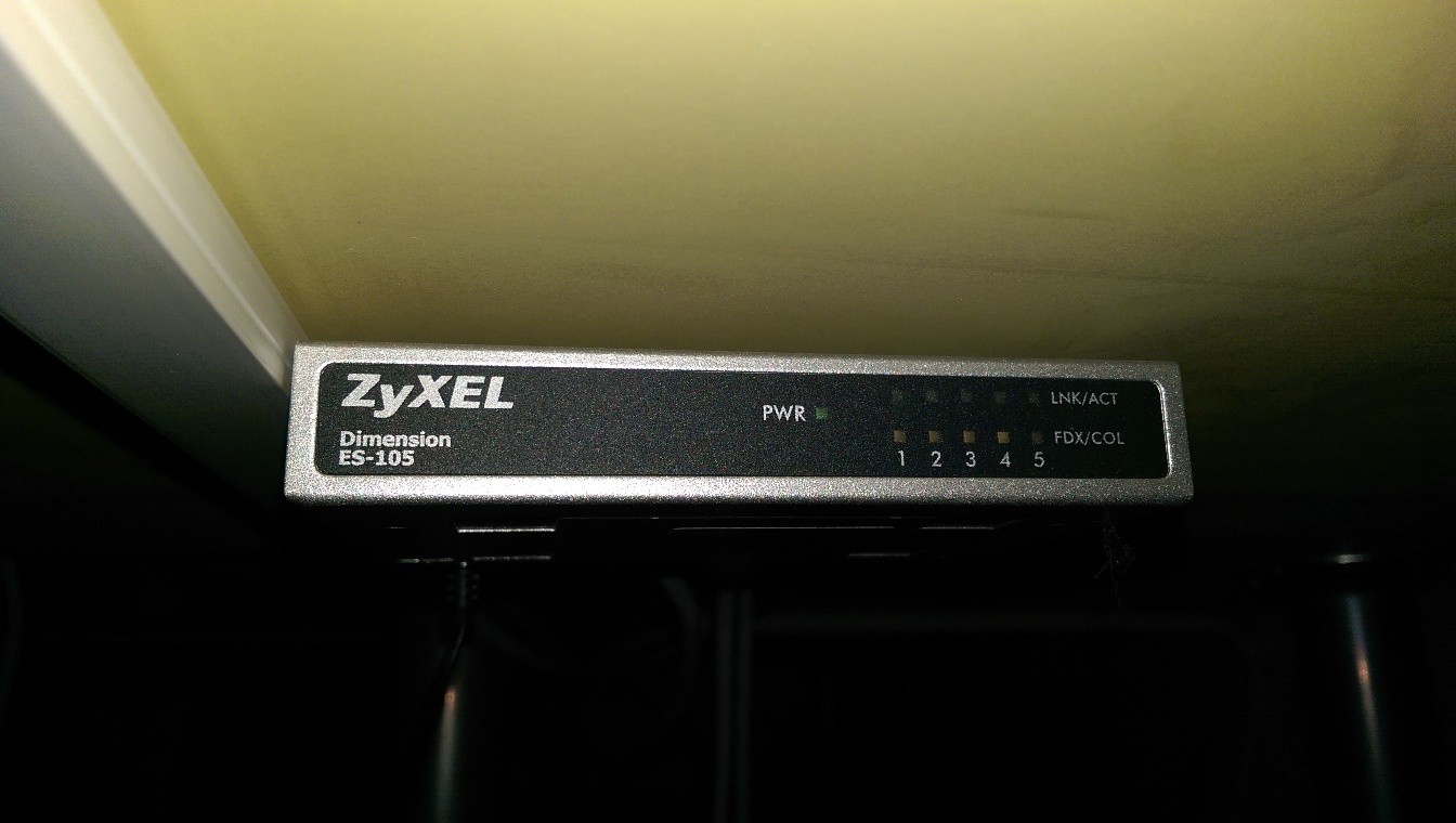

- Da ich immer alles möglich ausprobiere, habe ich die zwei am IB-Router angeschlossene Kabel entfernt und nach rund 10 Sekunden hatte mein Notebook plötzlich eine Internetverbindung......wow.....
Was habe ich abgehängt:
Meine Fritzbox ohne WLAN habe ich am IB-Router der Swisscom angeschlossen wegen der Telefonie, denn wir telefonieren mit dem Handy via FritzPhone-App. Das ist praktisch und gut, denn man hat das Handy immer dabei. Telefoniert man hingegen mit den normalen schnurlosen Telefons, dann ist man mit zwei Kinder ständig das Telefon am Suchen.
Und das andere LAN-Kabel das ich abgehängt habe, geht zu einem Switch.
- Somit ist es nicht meine Hausinstallation und nicht die IB, sondern der Switch bzw. irgend ein Gerät das dranhängt oder eben die Fritzbox selbst. Ich werde heute Abend dann nochmals mein Notebook am IB hängen um in Erfahrung zu bringen, wo der Fehler liegt. Wann habe ich eine Internetverbindung? Wenn ich den Switch oder die Fritzbox abhänge?? Das nimmt mich Wunder.
- Ich habe aber keine Lust auf meine Fritzbox zu verzichten und zwar ebene wegen der Telefonie.
- Übrigens, nach dem Abhängen der beiden LAN-Kabel an der IB, hatten meine beiden TV-Boxen auch wieder perfekten Empfang.
