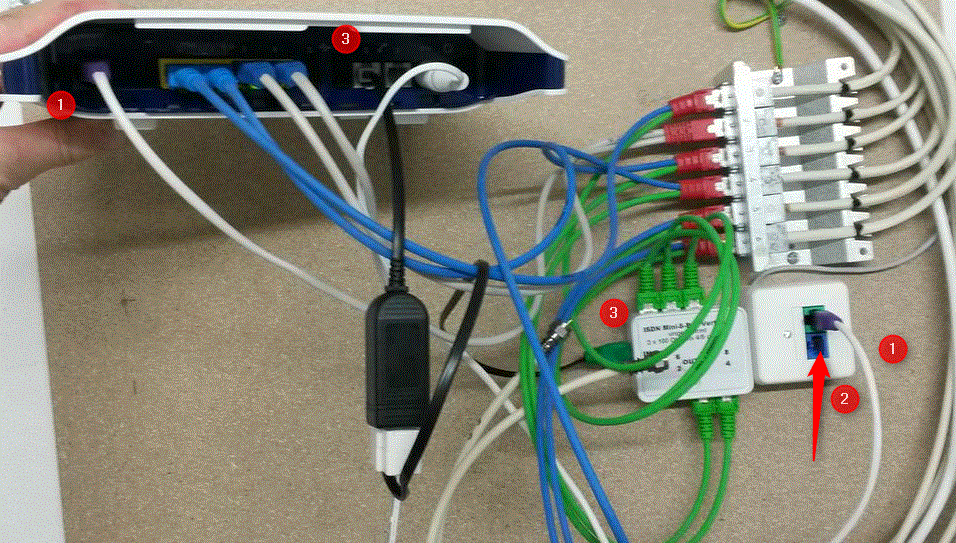

Bei meinem Nachbarn läuft zwar Swisscom TV, aber seit er 2.0 aufgeschaltet hat und auf IP-Telefonie umschalten musste, kann er nicht mehr telefonieren.
Kann jemand einen Tipp geben, was hier falsch angeschlossen sein könnte?
Zur Erklärung:
1 = Kabel mit Internet-Signal, das von der Swisscom kommt. Der violette Stecker ist allerdings dort eingesteckt, wo der Pfeil hinzeigt und nicht im grünen Anschluss (das Foto habe ich gemacht, als wir getestet hatten, ob es evt. mit dem grünen läuft, weil es mit dem violetten nicht ging). Wenn das violette Kabel aber beim grünen Stecker eingesteckt wird, läuft auch kein TV mehr.
2 = (siehe 1;o)
3 = Anschluss des Telefonsteckers, der dann via grünem Kabel im Haus an fünf verschiedene Telefonstecker verteilt wird. Die grünen Kabel sind glaube ich das Telefonsignal, das vom scharz/grünen Kabel her von dieser Verteilbuchse im Haus verteilt wird.
Nach meiner Logik müsste es mit dem Telefon in den Zimmern, wo Telefon und Internet-Anschlüsse sind, nun doch klappen oder nicht? Ich habe auch mein Telefon mitgenommen und angeschlossen, da das ja bei uns geht, doch das ging auch nicht.
Bevor ich das Ganze bei ihm angeschaut hatte, hatte er noch diesen "Filter"-Stecker beim Hausanschluss, weshalb ich eigentlich gehofft hätte, dass ich mit meinem Tipp, den weg zu nehmen, etwas hätte bewirken können.
Vielleicht weiss ja aber jemand von euch Rat.
