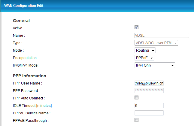

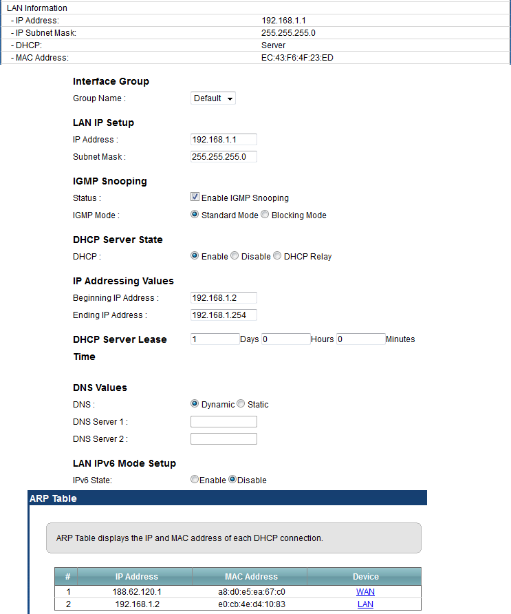

Ich würden gerne wissen, welche Konfiguration es auf einem eigenen Gerät (Router) benötigt. Der Centro Grande von Swisscom verwendet DHCP und wird somit automatisch konfiguriert. Ich setze einen ZyXEL SBG3300-N ein, welcher VDSL tauglich ist. Im Kundencenter von Swisscom befindet sich unter "Internet-Zugang" die Zugangsdaten für die manuelle Konfiguration. Somit, denke ich, sind alle Voraussetzungen für die Einrichtung gegeben.
Der Centro Grande war früher über ein RJ-45 Kabel am Splitter (Internet / Telefon) von Swisscom verbunden. Da das neue Gerät aber über ein DSL-Kabel angeschlossen wird, weiss ich jetzt nicht, wie ich das umgehen kann. Einfach andstatt RJ-45 Kabel das DSL-Kabel verwenden? Am Splitter passt erstaundlicherweise beides.

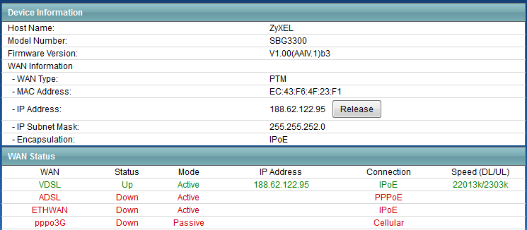

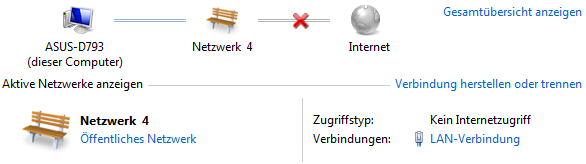

Auf dem Router verwende ich den Modus Routing mit PPPoE und den entsprechenden PPP Angaben aus dem Kundencenter von Swisscom. Am Router leuchtet das DSL-Lämpchen, was bedeutet, dass eine DSL-Verbindung hergestellt wurde. Trotzdem schlägt die VDNS-Konfiguration im WebGUI des Routers fehl.
I diversen anderen Threads habe ich gelesen, dass die PPP Authentifizierung nicht zwingend notwendig ist, bzw. abhängig vom verwendeten Internet-Abo bei Swisscom ist. Wie verhält es sich in meinem Fall?
