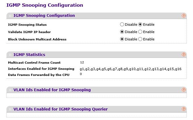

Bei meinem GS108Ev2 mit neuester Firmware klappts mit folgenden Einstellungen ohne Probleme:

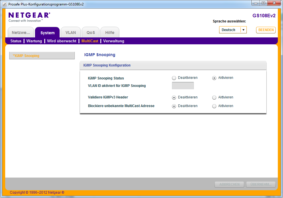

Zum Problem: Wenn ich mir deinen Screenshot ansehe könnte ich mir noch vorstellen, dass du die VLAN-IDs, auf denen du das IGMP Snooping aktiv haben willst, angeben musst. Sehr wahrscheinlich reicht es, das VLAN 1 dort anzugeben.
