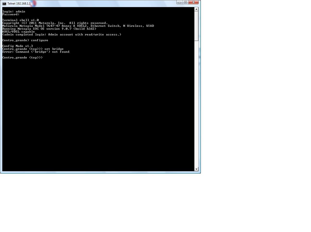

J'ai essayé cette méthode mais bizarrement la commande ne marche pas. Il ne connait pas la commande
Mes questions sont:
Pourquoi le routeur ne reconnait-il pas la commande?
Y a-t-il un autre moyen d'utiliser un autre routeur que celui de swisscom que celui-ci?
Si finalement le routeur veut bien se mettre en mode pont, sera-t-il alors possible d'en utiliser un autre?
