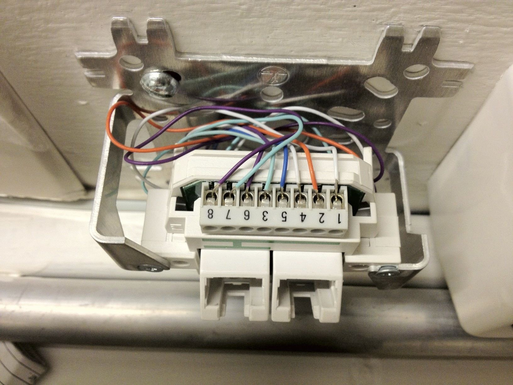

An Stelle von einem Patch Kabel bei der Steckdose im Keller, könnten dort auch nur die Richtigen Drähte direkt auf der Steckdose verbunden werden. Was meiner Meinung die bessere und ästhetischere Lösung wäre.
Die Steckdose im Keller ist nach meiner Sicht auch falsch beschriftet.
S-Bus kann nicht stimmen. Entweder ist es auch einen U-Schnittstelle, wenn nur der Splitter montiert war, oder die RJ45 Steckdose ist voll belegt, wenn der NT auch dort installiert war. Denke, so war es vorher auch installiert.
Einen Reinen S-Bus kann es jedenfalls nicht sein.
Existieren nur diese zwei Steckdosen auf der ganzen Telefoninstallation?
Ein Bild, ohne Abdeckhaube von der Kellersteckdose, wäre noch Sinnvoll.
Aber wie TuxOne schon schrieb, wäre dies eine Arbeit für einen Fachmann. Es könnten noch mehr stolper Fallen in der Installation liegen, wie auch schon beschrieben.
